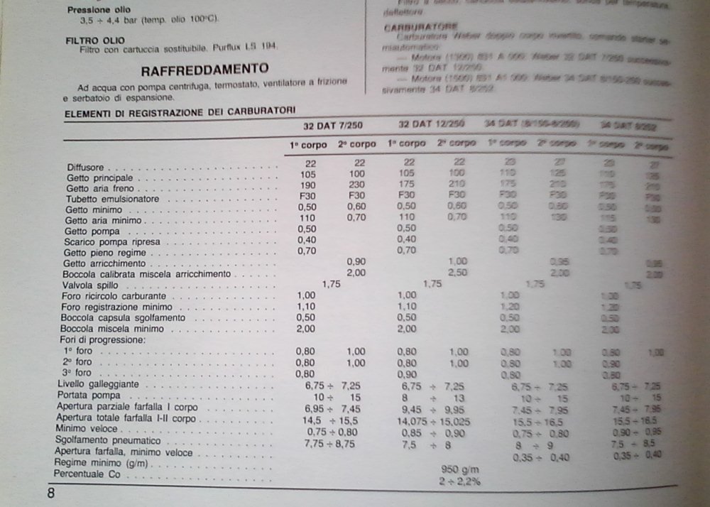

Saresti cosi' gentile da indicarmi la regolazione standard della vite miscela della foto? se ce li hai anche la misura dei getti originali. Non so cosa hanno combinato a questo carburatore, ma almeno il modello e' quello indicato dalla casa, ho il libretto originale uso e manutenzione del 1981 e indica il DAT 12 per il 1.3
grazie di tutto. Vit

In allegato cio' che ho trovato sulla Rivista Tecnica dell'Automobile
(scusa la qualita', ma e' leggibile ...);
in effetti il carburatore e' DAT prima 7/250 e in seguito 12/250
(tarature differenti)
sul DMTR della Beta e' presente un tubo che entra nella scatola
del filtro aria (per prendere aria pulita) e si collega con quel tubetto.
