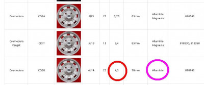

Die 5 Felgen haben je 4,5 kg und sind aus meiner Sicht noch gut in Schuss.
Gemäß der Liste aus Italien sollten die Felgen aus Aluminium sein.
Kann man das Material anderweitig eindeutig bestimmen?
[attachment=0]CD28_Fulvia_1.jpg[/attachment]

Re: Cromodora CD28
man kann Material von der Felge abraspeln und mit dem Feuerzeug anstecken, Magnesium brennt schön hell...
Scherz beiseite, zerstörungsfrei wird das nur funktionieren indem man die Felge in einem Gefäss mit Wasser taucht und die verdrängte Wassermenge möglichst genau ermittelt.
Aus dem verdrängten Volumen und dem bekannten Gewicht kann man das spezifische Gewicht (Al 2,6g/cm³ - Mg 1,7g/cm³) ermitteln, woraus sich wiederum der Werkstoff bestimmen lässt.
In der Regel bestehen solche Felgen jedoch aus Legierungen, also Leichtmetallgemischen und sonstigen Zusätzen, was die Bestimmung etwas erschwert.
Überwiegt der Magnesiumanteil spricht man halt von Magnesium Felgen...
Eine weitere Möglichkeit besteht übrigens darin die Felge mittels eines 3D CAD System nachzuzeichnen um das Volumen zu ermitteln.
viel Spaß beim Experimentieren!
Dirk
Dirk
