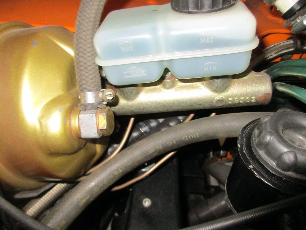

Ich habs dann heute schon geschafft, der Fulvia einen Besuch abzustatten.
Der verbaute HBZ hat eine Länge von ca. 17,5 cm. Die 22 mm HBZ in meinen Alfas hab ich zum Vergleich auch mal gemessen und sie sind fast 2 cm kürzer.
Noch was zu den Kolbenflächen: Ich hab schon mehrere Autos von 2-Kolben- auf 4-Kolben-Bremszangen vorne umgebaut und die HBZ beibehalten. Ändert sich die bei einem solchen Umbau die Kolbenfläche, ändert sich auch die Bremskraft-Verteilung. Wird die Kolbenfläche vorne vergrößert, überbremst mit sehr großer Wahrscheinlichkeit die Hinterachse. Ich musste hier immer mit einstellbaren Bremsdruckreglern an der Hinterachse gegensteuern.
Mit dem verbauten Stahl-HBZ in der Fulvia gab es diesbezüglich keine Probleme. Daher gehe ich davon aus, dass die Übersetzungsverhältnisse (Bohrung/Hub im HBZ/Bremszangen) soweit passen
Gruß, Ali

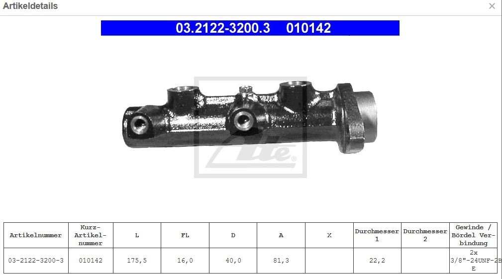

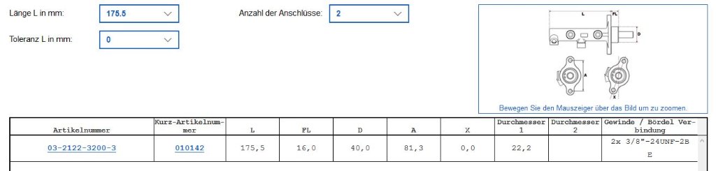

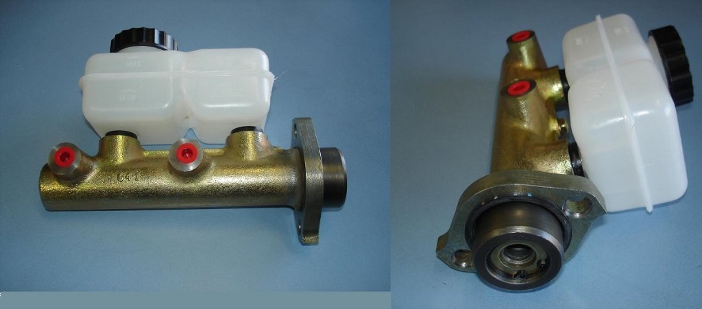

Hallo Ali, hallo Huib,
zunächst vielen Dank für Die Rückmeldung!
aufgrund Ali`s Längenangabe konnte ich den ATE Bremszylinder mit ziemlicher Sicherheit identifizieren.
Es handelt sich vermutlich um den ATE Typ 03.2122-3200.3, denn Länge und Optik stimmen bis auf die Flanschstellung, Lochabstand (und Farbe) [s. Anhang 1+2] genau überein.
An Hand der Fotos von Ali und auch des "Umbauers" [Anhang 3] lässt sich vermuten, dass der Flansch geändert wurde und nicht aus einem "Guss" mit dem Restzylinder besteht. Das hatte ich Ali auch gefragt, hat er aber wohl vergessen nachzuprüfen...jaja.
Ein weiterer Unterschied besteht in dem Innendurchmesser von 22,2mm statt 21mm bei dem Original Fulvia Zylinder...
Der Zylinder fand Verwendung in frühen Volvo Modellen, die ebenfalls über ein Zweikreis Bremssystem verfügten. Deren System unterscheidet sich jedoch in einigen wichtigen Details. Es handelt sich um das Zweikreis System "LL" im Gegensatz zum Typ "HT" der Fulvia. (s. Betrag weiter oben bzw. Wikipedia)
Der Volvo hat vorne ebenfalls 4 Zylinder Sättel und von den beiden Bremskreisen werden davon jeweils 2 vordere Bremskolben (nur zur Info: d = 36mm) und aber nur ein hinterer Bremssattel (Fulvia beide) versorgt. Ein weiterer und wichtigerer Unterschied zur Fulvia besteht darin, dass alle vorderen Kolben den gleichen Durchmesser haben!
Hierdurch haben beide Bremskreise das gleiche Volumen zu versorgen (jeweils 4 gleiche Kolben vorne und zwei gleiche hinten), das ist ein signifikanter Unterschied zur Fulvia...

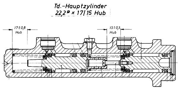

Hallo zusammen,
wie weiter oben angesprochen habe ich mich nun um den Längsschnitt des ATE Hauptbremszylinders bemüht.
Freundlicherweise hat ATE Classic das Bild im Anhang zur Verfügung gestellt.
Bei der interessanten Betrachtung der Alternative "Stahl" Hauptbremszylinder ist etwas meine ursprüngliche Frage nach den "Aluminium" Nachbauten im "Originaldesign" untergegangen.
Kann jemand sagen ob diese Nachbauten alle aus einer Nachfertigungsquelle kommen oder ob es da je nach Bezugsquelle der Händler Qualitätsunterschiede gibt?
Rein optisch unterscheiden diese sich bei den Internetfotos mitunter z.B. in der Gussoberfläche...
Dirk
