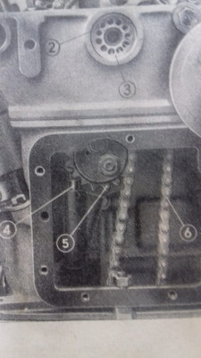

Salve ho bisogno di aiuto.... mi sapete dire come faccio ad inserire delle foto?
alex1909
Messaggi: 77
Iscritto il: 07 ott 2012, 10:19
Re: Ticchettio motore Ardea
Messaggio da leggere da alex1909 »
Ci sono riuscito grazie.
Vi volevo chiedere se nel mio tendicinghia manca qualcosa!!!
Per me la molla messa in quel modo senza un bicchierotto non può funzionare vero?
