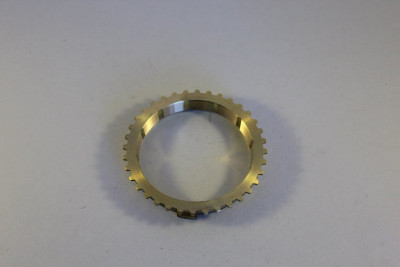

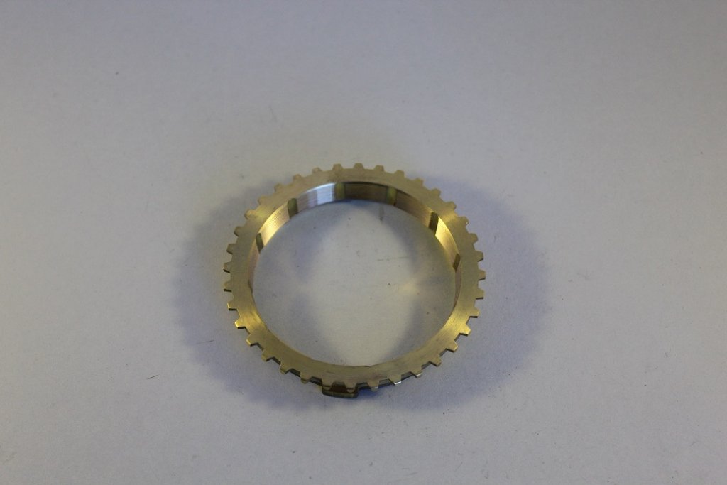

Bezüglich der Frage zu dem Vorhandensein von Buntmetall bemühe ich mal ein fremdes Foto im Anhang.
Gruß Dirk
