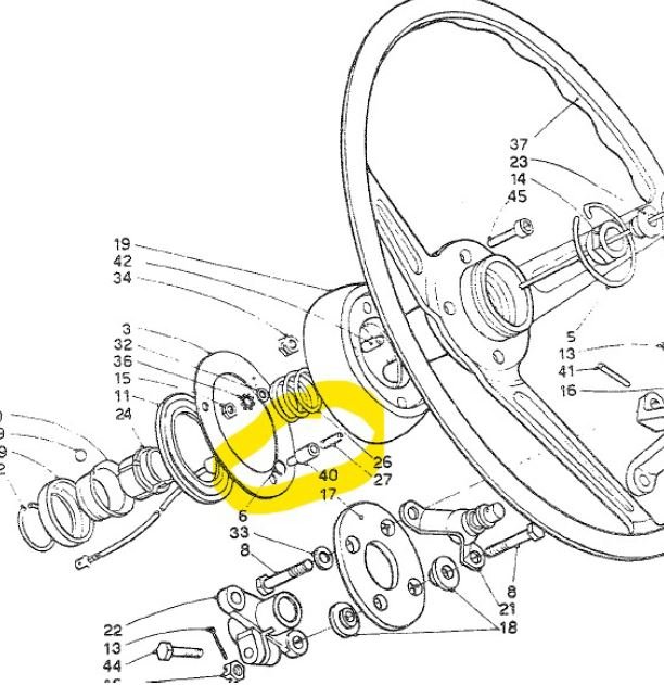

Ciao, guarda quanto in figura allegata ho cerchiato in giallo; si tratta di un contatto in grafite spinto da una molla su una corona circolare in ottone che dovresti intravedere nella fessura che esiste tra il mozzo del volante e supporto sterzo.

Azz.. mi ero guardato l'esploso ma non avevo capito che quello fosse un contatto strisciante.
Non avevo letto l'elenco componenti.....bah.
Grazie ora smonterò il volante per controllare se il danno è li.

Finalmente sono riuscito a rimettere le mani sulla mia Flavia.
Problema risolto!!!
Era la molla del carboncino che si era rotta e non permetteva più di fare contato.
In poche parole una sciocchezza.
