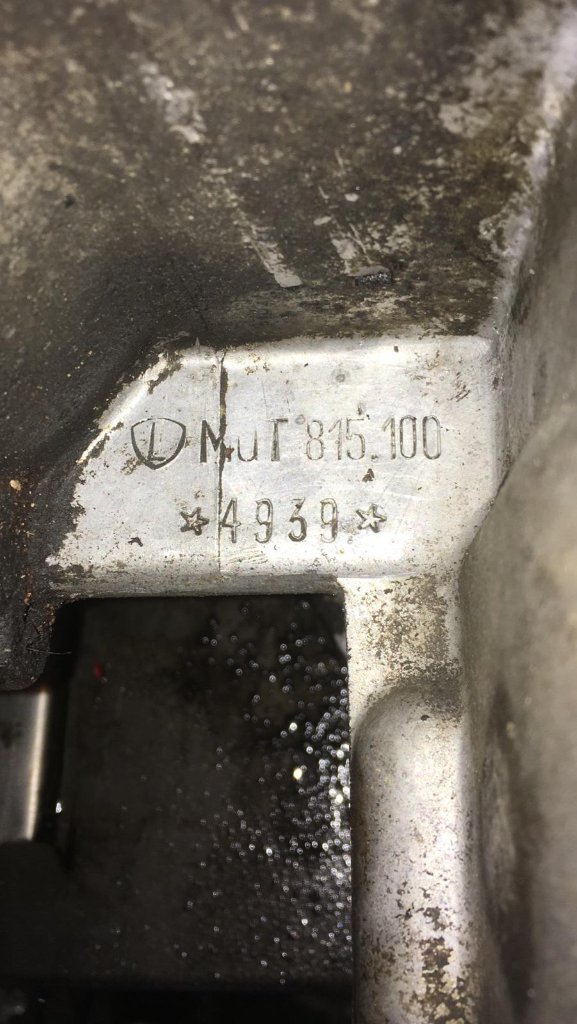

La punzonatura del blocco motore la trovi su una costola del semicorpo dx, più o meno sotto lo spinterogeno (vedi allegato)

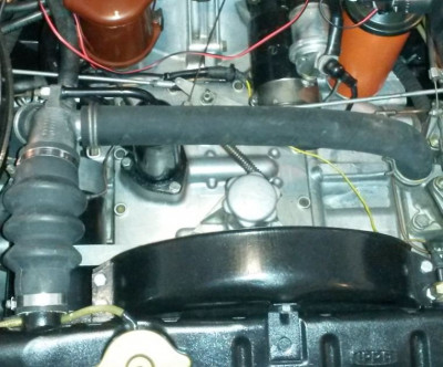

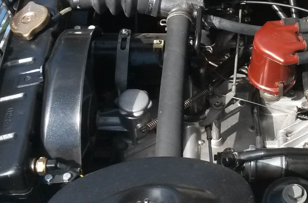

Ciao, in allegato trovi due visioni di insieme del motore dove puoi distinguere il coperchio con il supporto ventola, lo sfiato vapori olio ed il rimando del comando acceleratore verso i due carburatori; nel secondo allegato come si presenta internamente il coperchio con il supporto ventola a fianco.
