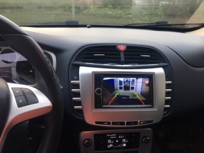

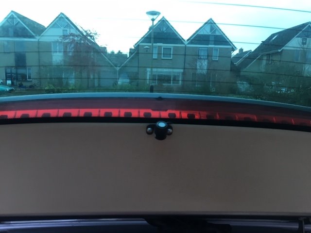

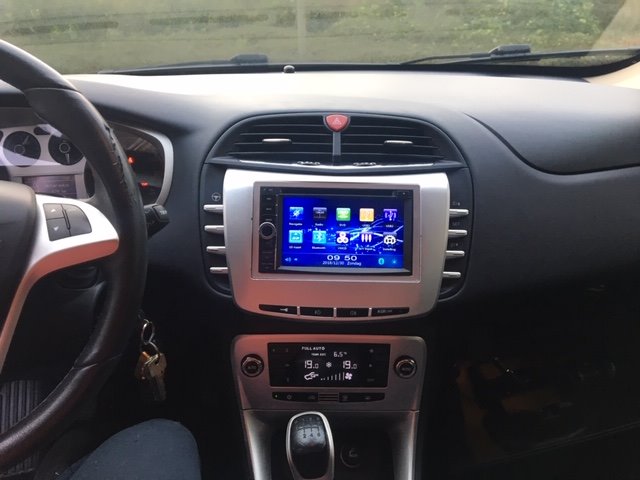

Even een update. Het was dus iets minder plug and play als ik gehoopt had, eerder plug and pray. Maarrrrrr…. de radio zit erin en werkt, ook de stuurbediening en achteruitrij camera. Het was een hels karwei (Hele dag werk mee gehad) en ik heb moeten zagen in de oorspronkelijke panelen om de 2Din passend te krijgen. Maar 't zit. Ik ben blij met het resultaat! De camera zit aan de binnenkant van de achterklep. Vond ik persoonlijk mooier als aan de buitenkant. Ik mag geen foto's uploaden. Lijkt een forum instelling te zijn krijg de melding "Sorry, the board attachment quota has been reached" Ik doe in de loop van de week een nieuwe poging,

Dank voor je hulp! lukt nu wel. Zie de foto's voor 't eindresultaat. Mocht iemand vragen hebben stel ze gerust. Weet nu hoe 't moet en wat je nodig hebt (behalve veel geduld :lol:)
[attachment=0]IMG_2532.JPG[/attachment]
[attachment=1]IMG_2531.JPG[/attachment]
[attachment=2]IMG_2530.JPG[/attachment]
Fijne jaarwisseling allemaal!
