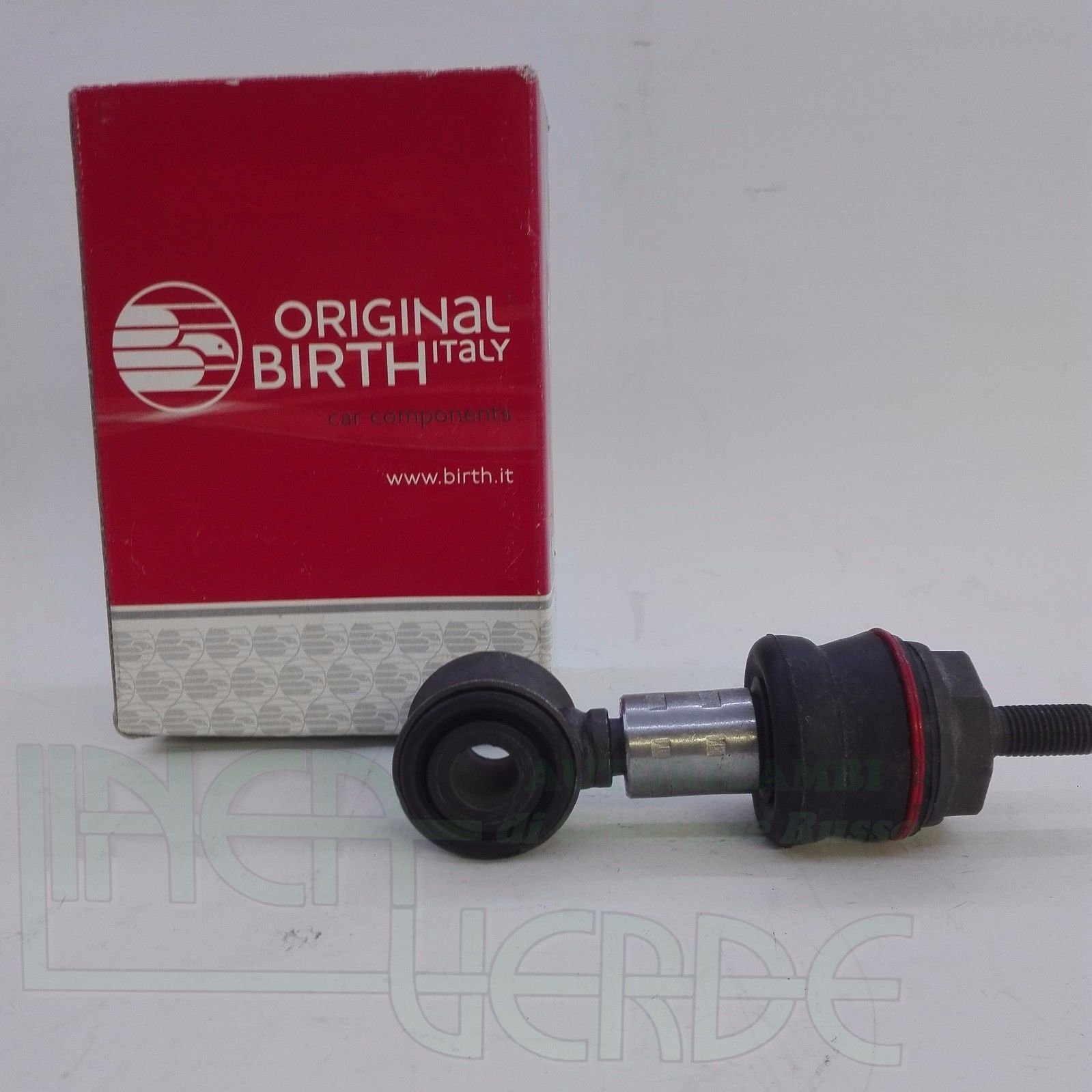

su ebay ho trovato questa ed è uguale a quella della mia auto...ho mandato targa e telaio al venditore e mi ha confermato che il pezzo è giusto.
ne ho presi 2 pezzi e quando arrivano vi aggiorno...nel frattempo grazie per la disponibilità.

le ho trovate 2 della marca original birth ...mi arriveranno in settimana...grazie

Sì sono loro. Poi facci sapere se ci sono stati problemi nel montaggio.

biellette arrivate...sabato mattina le monto e vi aggiornero`
gae
Messaggi: 38
Iscritto il: 23 lug 2014, 22:39
Re: biellette barra stabilizzatrice
Messaggio da leggere da gae »
biellette montate...grossi problemi non ne ho riscontrati ma ci sono alcune piccole difficoltà da superare...allora le biellette sono fissate alla barra a compressione e per togliere ho staccato il perno dello sterzo, i bulloni dell'ammortizzatore (in modo tale da spostare il mozzo ) e con un estrattore ho sradicato la bielletta dalla barra...ovviamente è venuta via solo la bielletta , mentre è rimasta attaccata il silent block...dopo aver tolto la gomma del silent block con il dremel ho tagliato lungo il pezzo della bielletta che è rimasto attaccato (facendo attenzione a non tagliare la barra) e con una pinza ho tolto definitivamente il pezzo........il foro di attacco delle biellette nuove era di 0,2 decimi maggiorato e quindi , dopo aver pulito dalla ruggine e sgrassato la barra , prima di fissare la bielletta ho messo un pò di "loctite 620" (un sigillante che uso per bloccare sedi di cuscinetto) con la pistola termica ho velocizzato l'asciugatura, e dopo ho rimontato il tutto...che dire ora sembra un'altra auto , ho tirato via tutti i rumori che sentivo.....ho controllato anche gli altri silent block e al lato dx li devo sostituire perchè hanno un pochino di "gioco". fare attenzione: nel montaggio accertarsi che la parte inferiore della bielletta (ha una fresatura) che deve congiungere nella parte fresata del braccio oscillante le solite manovre nel montare sospensioni...manualità nell'usare leve e palanchini per montare i pezzi smontati. a disp. per altre info...
