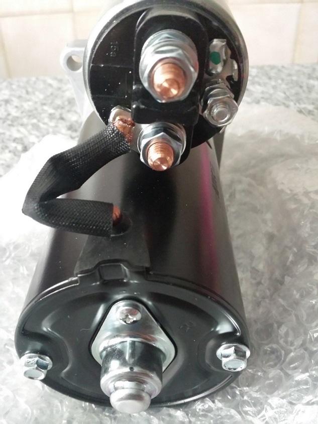

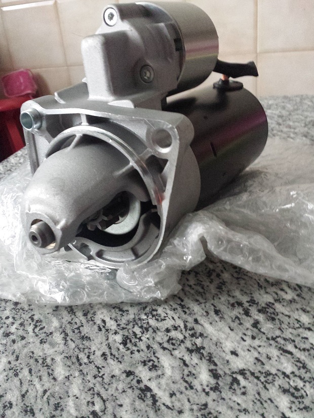

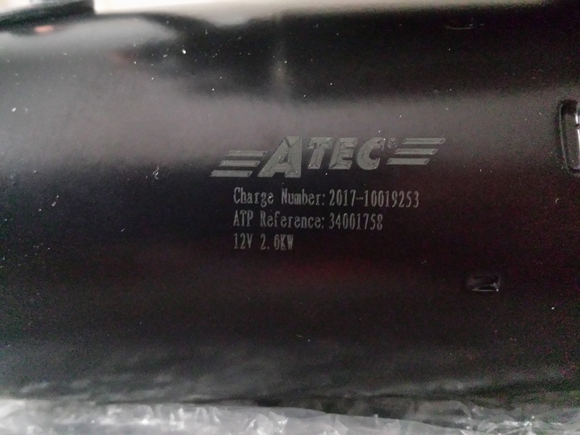

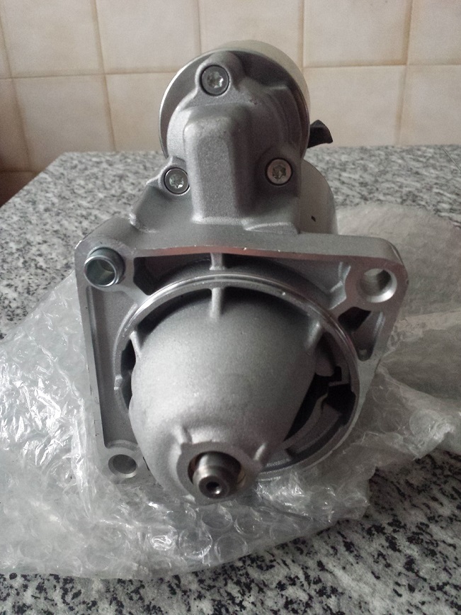

motorino arrivato questo pomeriggio dalla Germania prezzo 67,00 euro nuovo compresa spedizione,
mercoledi lo montano e speriamo che vada bene ,mi auguro che non centri anche alternatore
se no mi sa che e arrivata la fine , altronde sono un pò stufo di spendere ogni mese dei soldi....:D:D

riepilogo , oggi montato il motorino nuovo e venuto fuori che c'era un filo di massa che era tagliato ed era per quello che il vecchio motorino non andava, perchè abbiamo fatto la prova su banco e funziona benissimo , ormai pazienza ho preferito montare quello nuovo e rispristinata la massa e per magia ritornata a funzionare tutto , scongiurato che non e saltato l'alternatore ..... 8-)
pazienza il motorino vecchio lo terro in una di tante scatole .....:D:D;)
warner
Messaggi: 21984
Re: motorino d'avviamento o alternatore?
Ottimo,in effetti era strana questa concomitanza di cose,hai fatto benissimo a metttere cmq il nuovo motorino.(tu)
