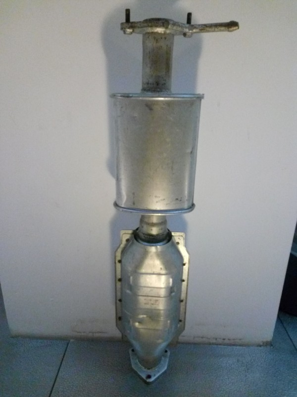

Ed ecco arrivato anche il catalizzatore, un magnaflow, speriamo che funzioni bene.
Nel fine settimana ci sarà da divertirsi >:D<

Missione compiuta. Lavoro piuttosto semplice, la cosa più complessa è stata far passare il cavo della lambda all'interno del vano motore. Ma proprio perché tutto sembrava filare liscio la sorpresa è arrivata alla fine: sentite e ditemi cosa ne pensate. Io comunque domani lo smonto e lo rendo.

Gia' visto capitare dipende dall'isolamento interno del silenziatore,indubbiamente da rendere al venditore..(tu)

Rimontato catalizzatore originale, rumore tornato normale. Ora già mi immagino le discussioni per la sostituzione...
