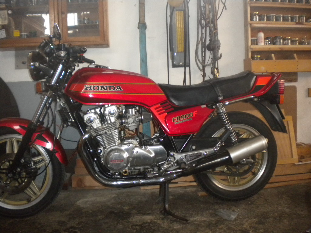

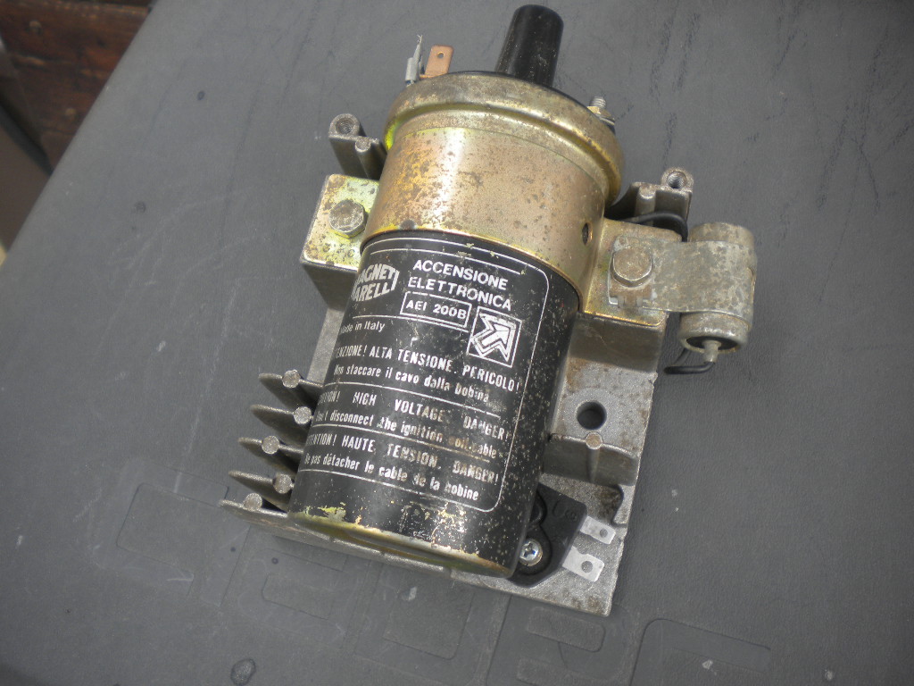

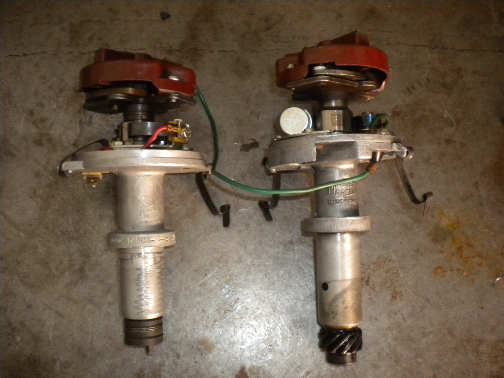

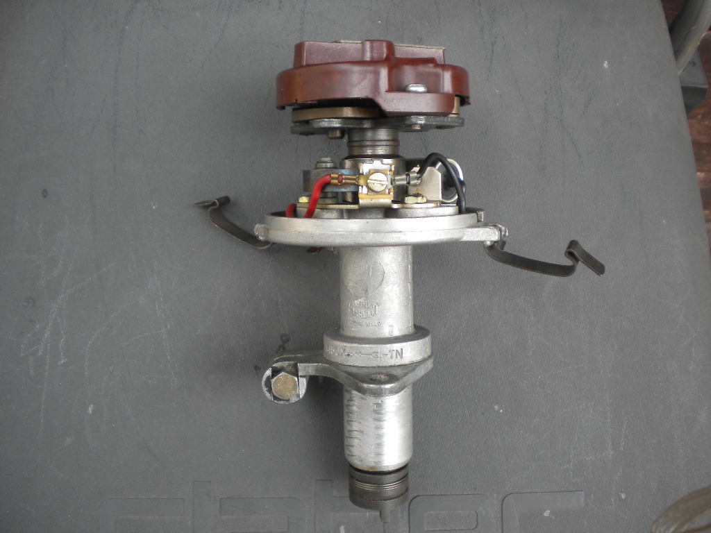

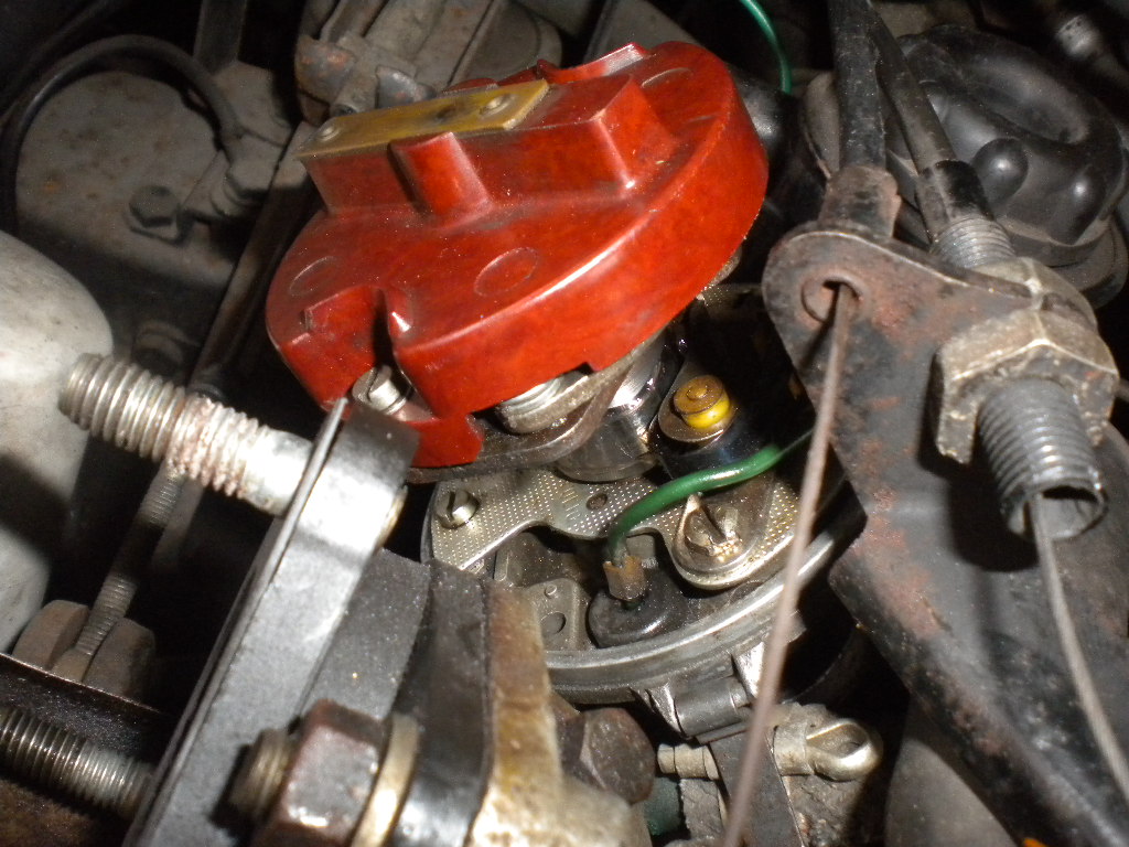

Rovistando, ho trovato uno spinterogeno di un'Alfetta ma privo dell'accensione elettronica...molti anni fa ne prestai uno a un signore con la promessa di restituirmelo quando avrebbe "venduto" la sua auto...quello nella foto è il suo, il mio con l'accensione elettronica è stato rottamato con l'auto.
La coupè che ho in garage non è la mia, appartiene a un meccanico..intanto che aspetto il kit dei carburatori smonto lo spinterogeno e controllo la lunghezza del piede che entra nella testa.
Mi piacciono questo genere di modifiche, dove tutto è reversibile e non compromette nulla di quello che viene sostituito.
In questo caso andremo a sostituire le molle delle masse centrifughe con quelle dello spinterogeno che correda il motore...il carico delle molle è importantissimo, anche se apparentemente "lente" non vanno sostituite con altre.più "dure".
L'accensione elettronica è corredata dalla bobina e un modulo elettronico visibile (poco) nella foto...l'altro spinterogeno è anche lui un Marelli ma dell'Alfa 75..stesso gruppo bobina, è un po più piccolo.
Questo tipo di accensione è stata montata anche dalla Lancia Delta 1500 (spinterogeno diverso)
La moto è mia :)
Mimì

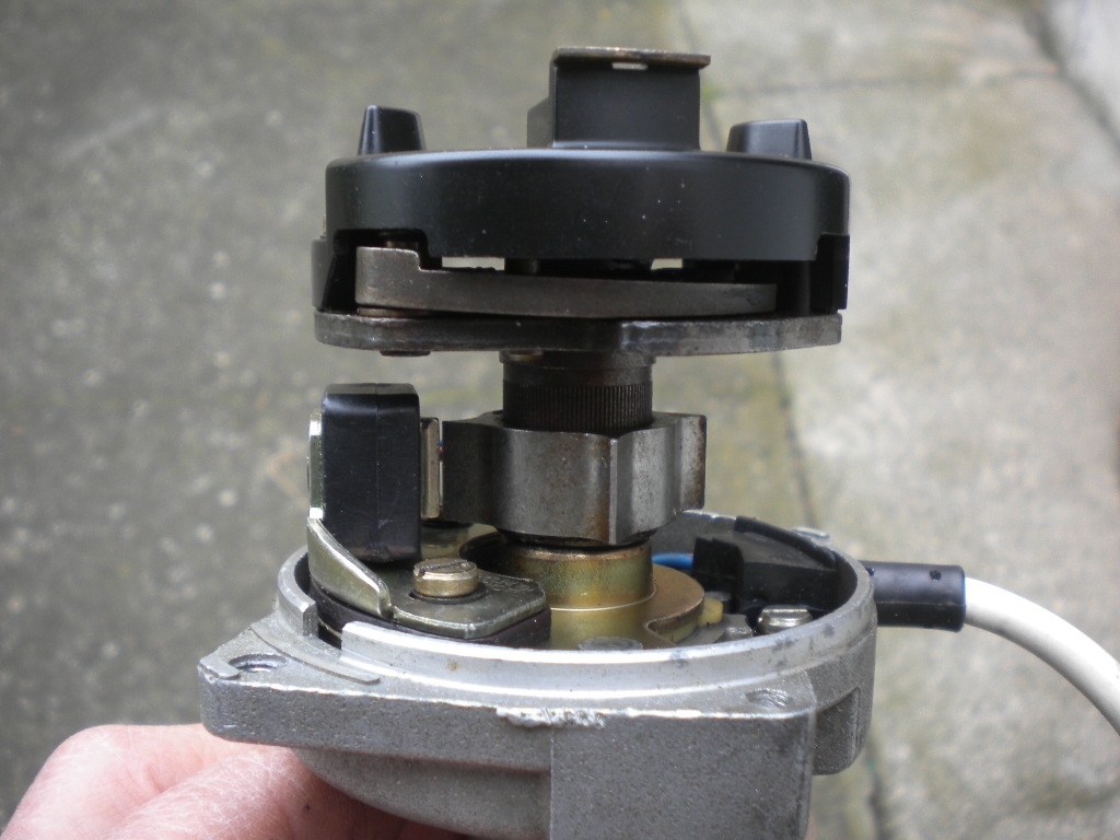

Quel dispositivo magnetico sostituisce le puntine platinate e rende stabile il punto fase, una volta registrata la fase non subisce più variazioni se non intervenendo sullo spinterogeno.
Per il controllo della fase accensione sarà necessario procurarsi una pistola stroboscopica.

Ho smontato lo spinterogeno e confrontati...quello che è possibile fare è togliere la parte mobile delle camme di quello Lancia e sostituirla con quella dell'accensione elettronica, togliere le puntine e applicarci la bobina dell'altro spinterogeno con il cavo che va ad inserirsi nel modulo elettronico della bobina....i fori per applicazione sono predefiniti, poi altre cose ma mi fermo qui.
Per spinterogeno con l'accezione elettronica Marelli si intende un modello che è stato montato sulle Alfa-Romeo Alfetta, questo ha le stesse dimensioni del Lancia, quindi la calotta rimarrebbe la stessa.
Anche se non interessa l'ho fatto presente ugualmente.
Nel momento che andiamo a spendere forse è meglio questa soluzione....costa meno se andiamo da un demolitore.

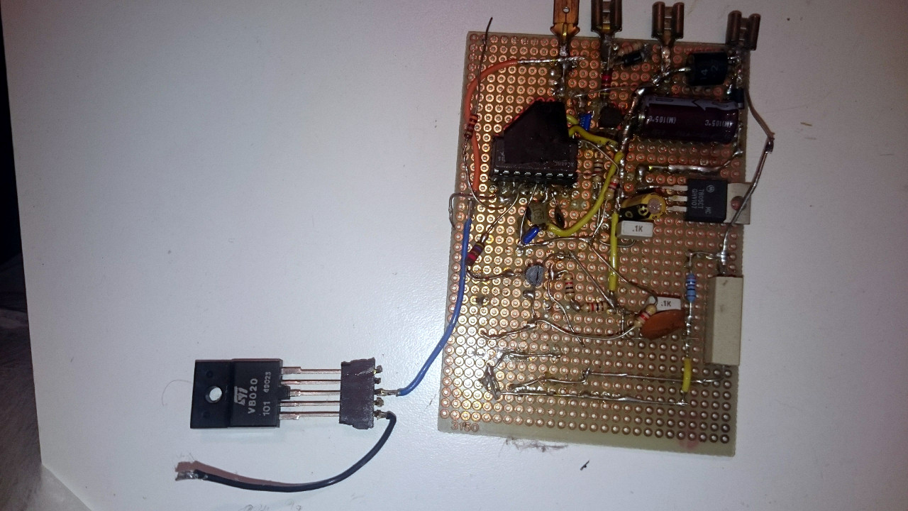

Allego la foto della piccola accensione elettronica che avevo realizzato ... accidenti, ho fatto i conti: 25 anni fa. Quanto tempo è passato :(.
Mi ricordo come fosse oggi a chi avevo chiesto il campione del driver per la bobina. Lavoravo per una ditta che produceva impianti antifurto per auto, la MED di Reggio Emilia, poi passai in Marelli a Bologna.
Nella scheda potete vedere un piccolo componente coperto da un pezzo di nastro isolante nero: è il microcontrollore che avevo usato, un Motorola 68HC05. Si riprogrammava esponendolo a luce UV, e la finestrella che ne permetteva la cancellazione doveva essere tenuta coperta durante l'uso normale.
Preistoria elettronica, praticamente. Nei dispositivi che usiamo ora il firmware si aggiorna via Bluetooth radio!
Avevo introdotto anche un limitatore di giri nel software, e guidai circa 10 km senza problemi.
