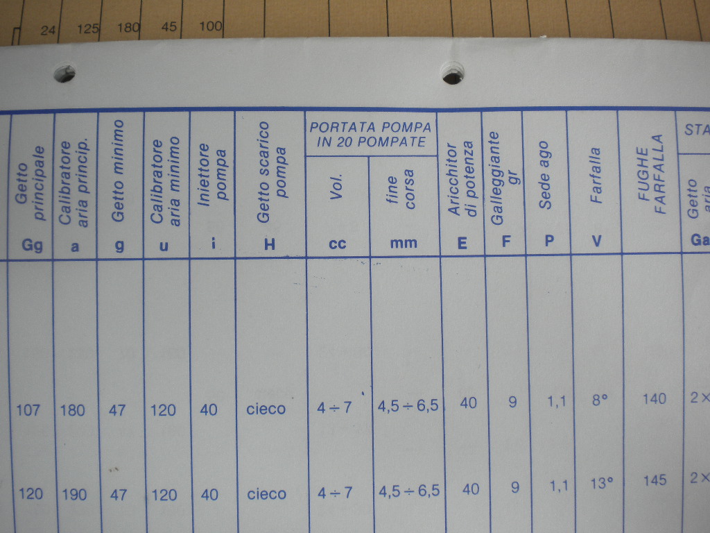

Ciao Giovanni
Con il computer ho un pessimo rapporto, ho sempre paura di sbagliare..chiedo sempre prima fare qualcosa, qui faccio veramente fatica a comprendere...magari è semplicissimo.
Di manuale deve esisterne uno ed è quello ufficiale delle casa, gli altri anche se validi possono rispettare le opinioni di chi li ha scritti... come ho già detto, oltre al clima non tutti i motori sono identici.. almeno quelli di ieri, la messa a punto del motore è prioritaria per il successo di una buona carburazione, il motore Lancia è molto sensibile a qualsiasi variazione, non basta la sola messa a punto dei carburatori per farlo andare bene.
Le pompate sono indicate nel N° 20 come riportato sul manuale...portarle a 30 non cambia nulla se si aumenta in proporzione la quantità di cc, stessa cosa se ne facciamo 10, si riduce la quantità di benzina nella provetta e la raddoppiamo a mente.
Forse per fare in modo che non sia un plagio alcuni dati sono stati sostituiti.
Oggi farò altre foto, questa è una prova
Mimì

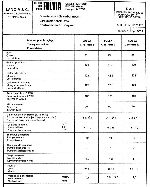

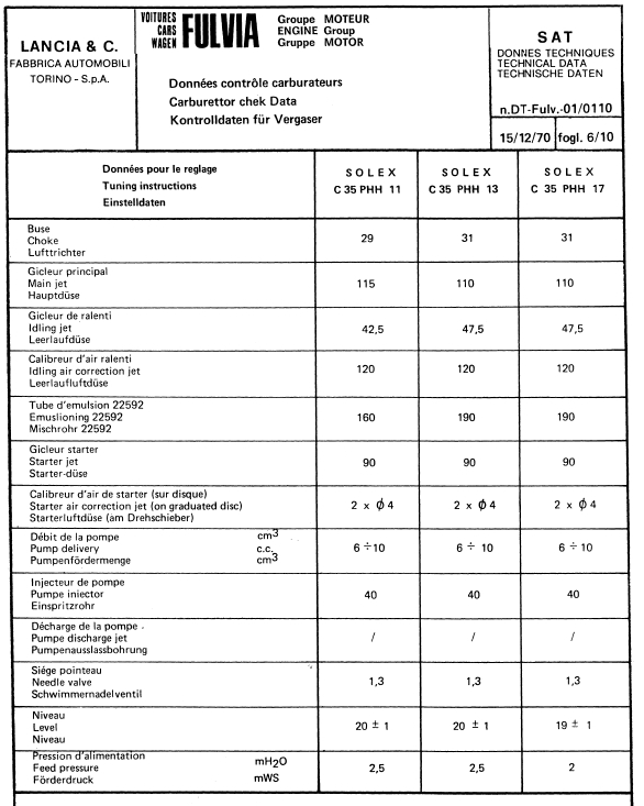

Buongiorno mimidiroma,
non è mia abitudine inventare nulla nè diffondere documenti di dubbia provenienza,i dati che ho postato provengono da manuali di casa Lancia (ne avevo a suo tempo citato le fonti) pertanto le opinioni degli autori dovrebbero essere ampiamente condivisibili
Troverai in allegato i dati di tutti i C35 nelle varie versioni, nell'ultimo file troverai anche i C42 ed i C45, ci sono anche i dati dei C32. Quelli dei Weber 32 e 34 sono su un foglio che non ho postato, il numero delle pompate è riportato sul libro di officina, anch'esso edito dalla Lancia S.p.A.
I plagi non sono di mio gradimento e definire tali i libri di officna editi dalla casa ed i fogli SAT e AST, scusa se mi permetto, ma la ritengo una "bestemmia".
Un caro saluto
Giovanni
