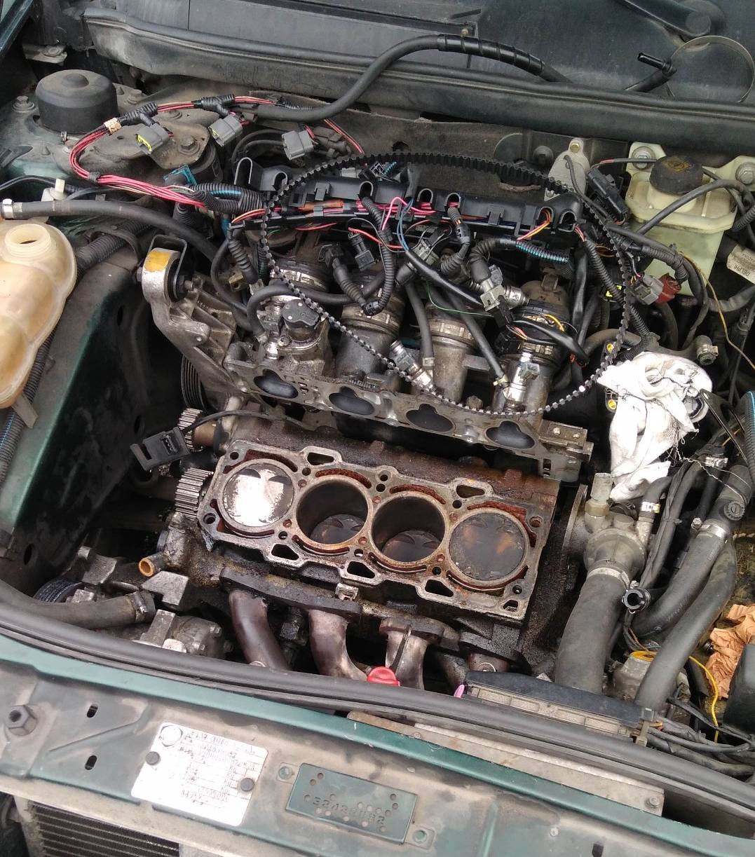

Il meccanico se la sta prendendo con molta calma....ha tolto la testata (nella foto la deprimente situazione attuale del motore)
Se le sedi valvole sono ok valuto il da farsi.
Altrimenti addio Lybra.

Sul primo cilindro si nota l'infiltrazione di liquido in camera di scoppio,se vuoi fare un "tampone"puoi fare spianare la testa mettere una nuova guarnizione ed usarla finche' va al max ti rimane il consumo di olio come avevi prima,che valvole e relative sedi siano in ordine con quei km a GPL puoi scommettere di no.

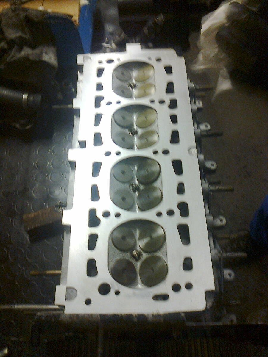

Di nulla figurati,per intenderci una testata revisionata deve presentarsi come quella in foto,in questo caso si tratta di una Thema 16valvole cui son state sostituite tutte le valvole con relative sedi,causa rottura della cinghia distribuzione,vennero anche retticati i due assi a camme a causa dell'olio di cattiva qualita' usato su quest'auto me la diedero garantita registrata,spianata,lavata e pronta da rimontare,unica nota dolente il conto della rettifica circa 800 euro comprese le guarnizioni..
- foto0368.jpg (119.74 KiB) Visto 713 volte

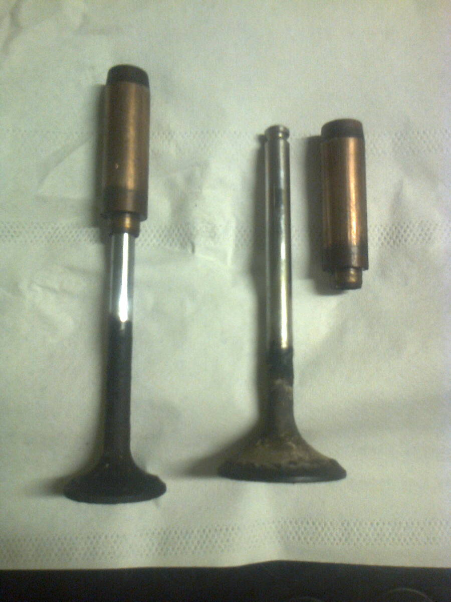

Qui in particolare puoi vedere le valvole e le relative sedi smontate,io ti consiglierei se decidi di tenere l'auto di sostituire tutto,mentre ci sei come sice si fa 30...fai 31 monta le valvole rinforzate per il GPL e per un po' dormi sereno
- foto1137.jpg (92.2 KiB) Visto 713 volte

Grazie per la foto, non ho fotografato la mia testata ma è totalmente diversa dalla tua....la mia, seppur non rettificata/spianata, era totalmente sporca, tipo arrugginita, anche le valvole avevano la "testa" marrone...Tra l'altro io ho anche mezzo dubbio che il meccanico SAPENDO che non ha molto senso ripararla, mi stia facendo attendere da 40gg proprio per farmi perdere la "frenesia" da riparazione compulsiva e farmi rendere conto, con calma, che è giusto demolirla. [*]
