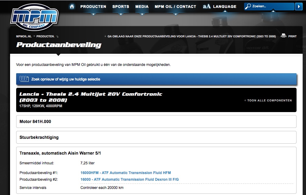

Hi Karel en Marc,
Volgens de website van MPM ( http://www.mpmoil.nl/products/recommendation.php )zijn de volgende 2 ATF`s geschikt voor mijn Thesis.
Productaanbeveling #1: 16000HFM - ATF Automatic Transmission Fluid HFM
Productaanbeveling #2: 16000 - ATF Automatic Transmission Fluid Dexron III F/G
Het lijkt er dus op dat mijn monteur niet helemaal ongelijk heeft met de Dextron III.
Ik weet niet of de volgorde van de aanbeveling nog iets uitmaakt, maar ik vertrouw er op dat keuze 2 ook een goeie is.
Ik heb een screenshot bijgevoegd als bijlage.
In ieder geval bedankt voor de waardevolle informatie.
Groetjes, Nadja
