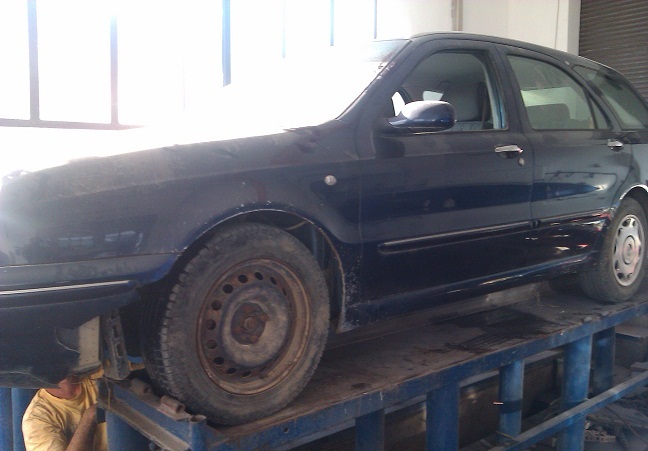

Bene ora portata dal pompista o presunto tale hihihihi il gasolio arriva ma non passa agli iniettori secondo loro bhooo!!!! rimango fiducioso nella mia carolina non mi mollerà ne sono sicuro

Banalmente il filtro gasolio?

Concordo con Warner.,provato se dal tubo di uscita del filtro gasolio passa il carburante??.,altrimenti si tratta della pompa alta pressione bloccata o tubazioni che portano agli iniettori intasate??
