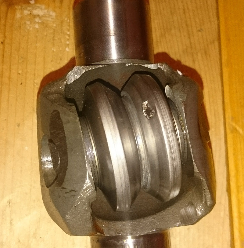

Ecco il pezzo danneggiato. Da quello che capisco state rifacendo sia questo che la vite senza fine. Corretto?

Replicheranno i due ingranaggi

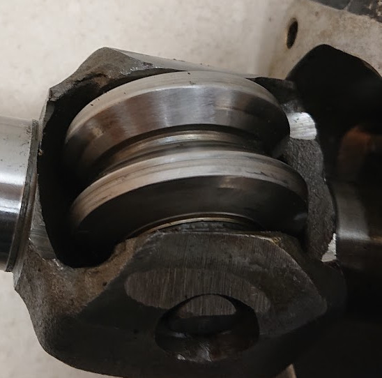

Aggiornamento. Ho mandato il mio ingranaggio (di cui potrete vedere il relativo danno quando le foto torneranno a funzionare) ad una ditta specializzata nel riporto laser di materiale. Lavorano molto per il mondo degli stampi in acciaio http://www.mira-srl.com/ Il risultato è ... perfetto ::o Non c'è più alcuna traccia del danno, e mi hanno detto che la durezza è quella dell'ingranaggio originale. Allego foto.
