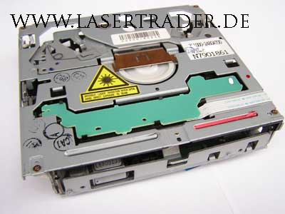

Also die CD dreht sich, das Label ist jedesmal an einer anderen Stelle. Nur das die CD immer wieder mal kurz raus schaut. So als würde sie gelesen und kurz danach wieder von vorne anfängt.
Giftzwerg 1965
- Posts: 191
- Joined: 17 Apr 2017, 21:34
Re: CD-Laufwerk Navi
Also eins darf die CD auf alle fälle nicht machen nachdem du sie Eingeschoben Hast kurz Heraus Schauen auch nicht für eine Sekunde die darf sich nur Zeigen wen du auf Auswurf Drückst auch wen sie nur 1 mm kurz Rausschaut darf sie nicht da stimmt 100% was nicht das darf kein Laufwerk machen egal wo es drin ist Ob Konsohle - PC-Anlage - Laptop - Auto Anlage. Hört sich für mich so an Als wenn Der Schalter der Erkennt ob eine CD Eingelegt wurde Wackelkontakt oder Mechanik die diesen Ansteuert nicht richtig Arbeitet die CD zwar etwas Aufgelegt wird Auf den Antrieb aber nicht Korrekt Gerade er dann Die CD neu zu Zentrieren versucht.
und das Spielchen geht dann immer wieder von Vorne Los Deswegen ist die CD dann auch immer wieder ein bisschen Verdreht versuch mal bei Geöffnetem und Angeschlossen gerät der Sache auf den Grund zu gehen Scheint Eine Mechanische Sache zu sein. Du Hattest doch schon das Gerät zum Reinigen Offen oder?
Oder wie hast du den Lesekopf Gereinigt? Ich mach das immer mit Isopropanol Reinem Alkohol aus der Apotheke und ein QTip Reinigungs CD,s Bringen nicht viel wen sich im Laufe der Jahre Ein Belag auf der Linse Gebildet hat.
Dan weist du schon mal was bei dir Verbaut ist Vals du doch irgendwas Nachbestellen musst.

Moin zusammen,
das war das was ich meinte "die anderen Probleme sind zu kompliziert um sie hier zu erläutern".
Der Mikroschalter der die eingezogene CD erkennt sitzt auf dem oberen Teil/Deckel des Laufwerks und wenn man es zum Reinigen aufklappt, kommt es schnell vor das er beim wieder Zuklappen kaputt geht.
Das könnte eines der möglichen Probleme sein.
Vielleicht würde das Connect die CD nach der Reinigung auch wieder lesen, wenn es ganz wäre.
