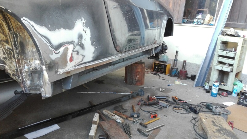

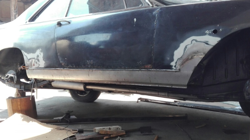

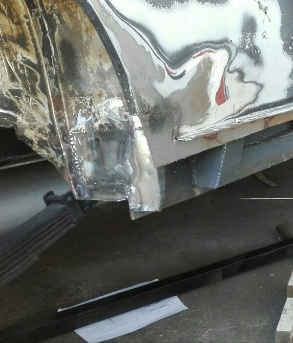

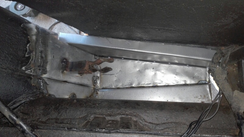

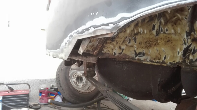

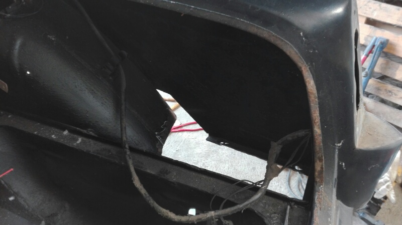

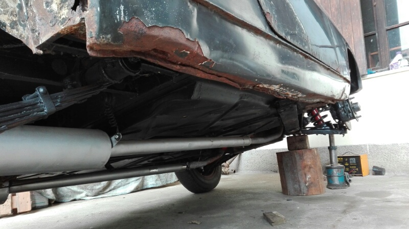

Re: Restauro di una coupé pf 1961

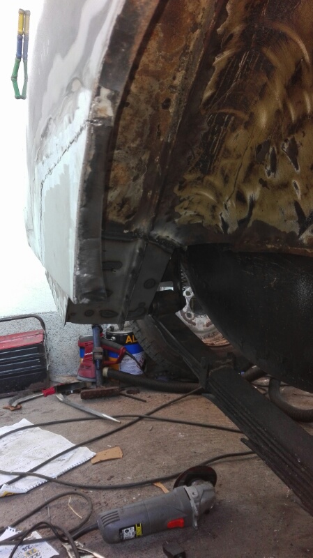

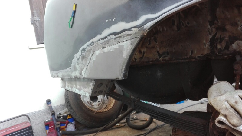

Dall' ultima volta mi sono occupato del quarto posteriore destro, anche qui ho tolto tutto ciò che aveva corrosione e cercato di ricostruire il più fedele all originale possibile. Nell angolo dietro la ruota c'era come negli altri angoli un rattoppo anni 60, credo che la geometria stretta di questi punti e il fatto che vi venisse messo dentro un materiale che sembra tessuto spugnoso ne limitasse molto la durata visto che una volta che si bagnavano prima di asciugare ci avranno messo mesi... unito al fatto che l'interno dei lamierati era nudo la ruggine era garantita...
A presto. Giovanni
A presto. Giovanni

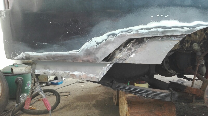

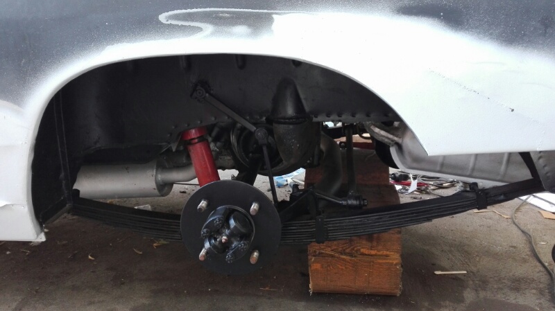

Qualche passo avanti anche sul lato destro... Ultimati anche i tre scarichi il pannello è quasi pronto per essere saldato

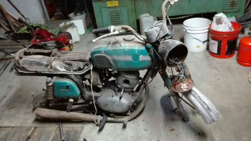

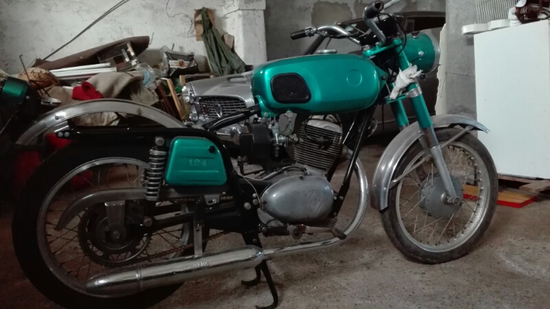

Per prima cosa bisogna dire che c'è chi fa molto meglio di me.
Detto questo ho iniziato da quattro o cinque anni a mettere mano a piccole cose sulla mia 2800,ho poi seguito giornalmente il rifacimento della sua carrozzeria da parte di un carrozziere e da lì è stato un crescendo.In seguito l anno scorso ho restauro la Gilera 124 5v special di mio suocero(100%da solo verniciatura compresa) e finita quella ho iniziato la 2500 di cui vedete qualche foto. Per il resto si può dire che sono autodidatta...

Ti rifaccio i complimenti, a maggior ragione da autodidatta. La Gilera ha subito un cambiamento drastico a quanto vedo.
