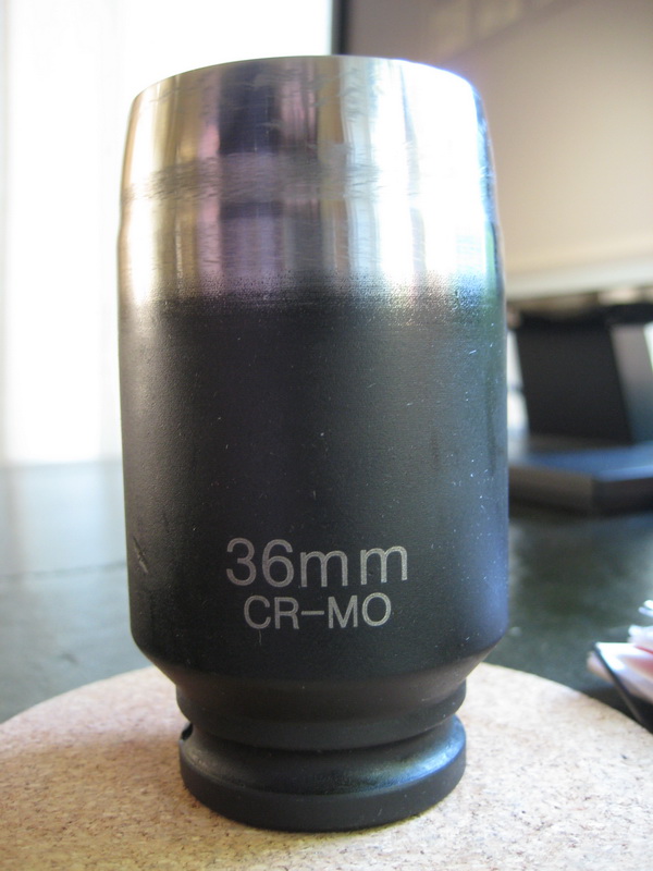

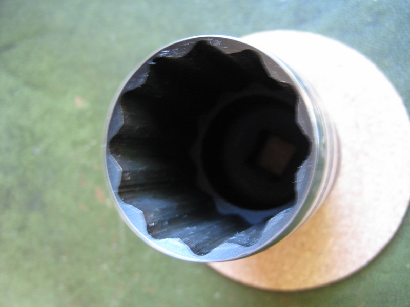

Kan iemand mij zeggen welke dop maatje nodig is om de aandrijfas moer te verwijderen.

Ben op het moment niet thuis maar zo uit het hoofd is het 36mm. Dat is nog wel op te meten natuurlijk. Wel kan het zo zijn dat een dopsleutel niet past omdat er te weinig ruimte is. Zelf heb ik een pijpsleutel van betreffende maat.
Deze had ik al lang geleden een keer gekocht voor een delta om de aandrijfas los te krijgen.

Het idd 36mm, zoals Menno al aangeeft is het probleem dat de ruimte langs de moer erg beperkt is en ook nog taps toeloopt, waardoor normale doppen 36 eigenlijk nooit passen.
ik heb zelf een al vrij smalle dop 36 aangepast door die wat conisch af te slijpen, toen paste hij prima :
... maar een pijpsleutel is natuurlijk ook een prima oplossing ...
Succes !
Succes !

Dankjewel voor de reacties
moet ik een 12 kant pakken of is een 6 niet beter op een 6 kant moer?
moet het persee een 12 kant pijpsleutel zijn.
Nu heb ik een 36 mm gekocht maar zoals jullie zeggen past die niet erop.
Heb nog probleem met de bougies waar geen 16 op past terwijl het een 16
werkt hetzelfde principe als bij de aandrijfas waardoor een pijpsleutel 16mm wel de truuk doet?
mvg Michael
mvg Michael
