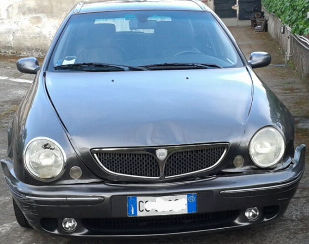

Non ce l'ho fatta :)
Re: Non ce l'ho fatta :)
Davvero complimenti! Sarebbe stato un peccato non ripararla, anche perché da quel che vedo è trattata molto bene. Ma per curiosità, come hai fatto col faro? Non è facile trovarne uno dell'Intensa con le cromature 'oscurate'. Te lo dico per esperienza, la mia Intensa ha subito due belle botte sul muso, l'ultima della stessa dinamica della tua, con rottura dei due fari e di una freccia, alla fine li ho dovuto sostituire con ricambi di un LX..

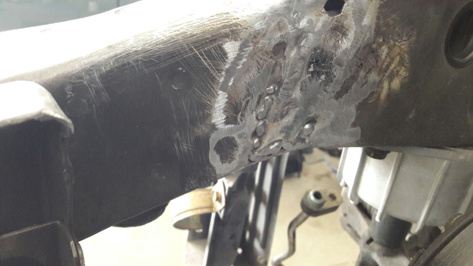

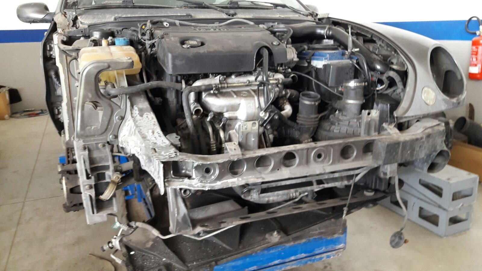

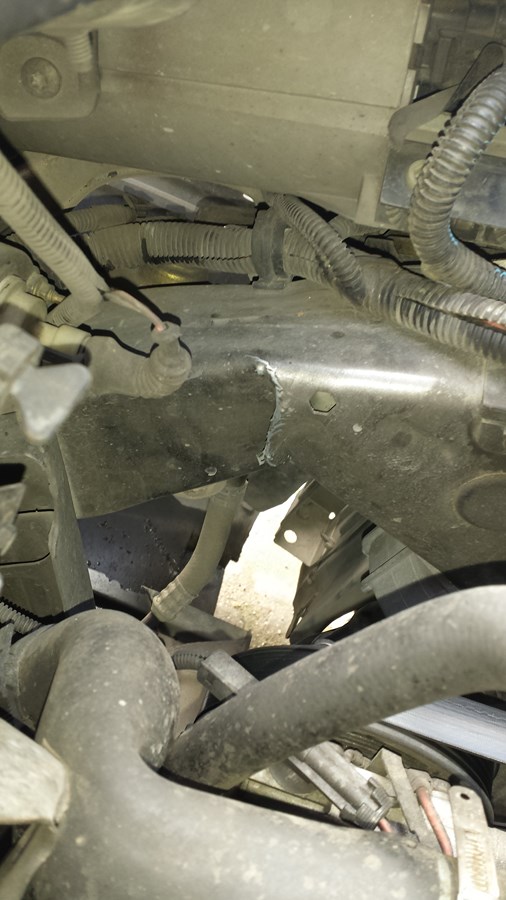

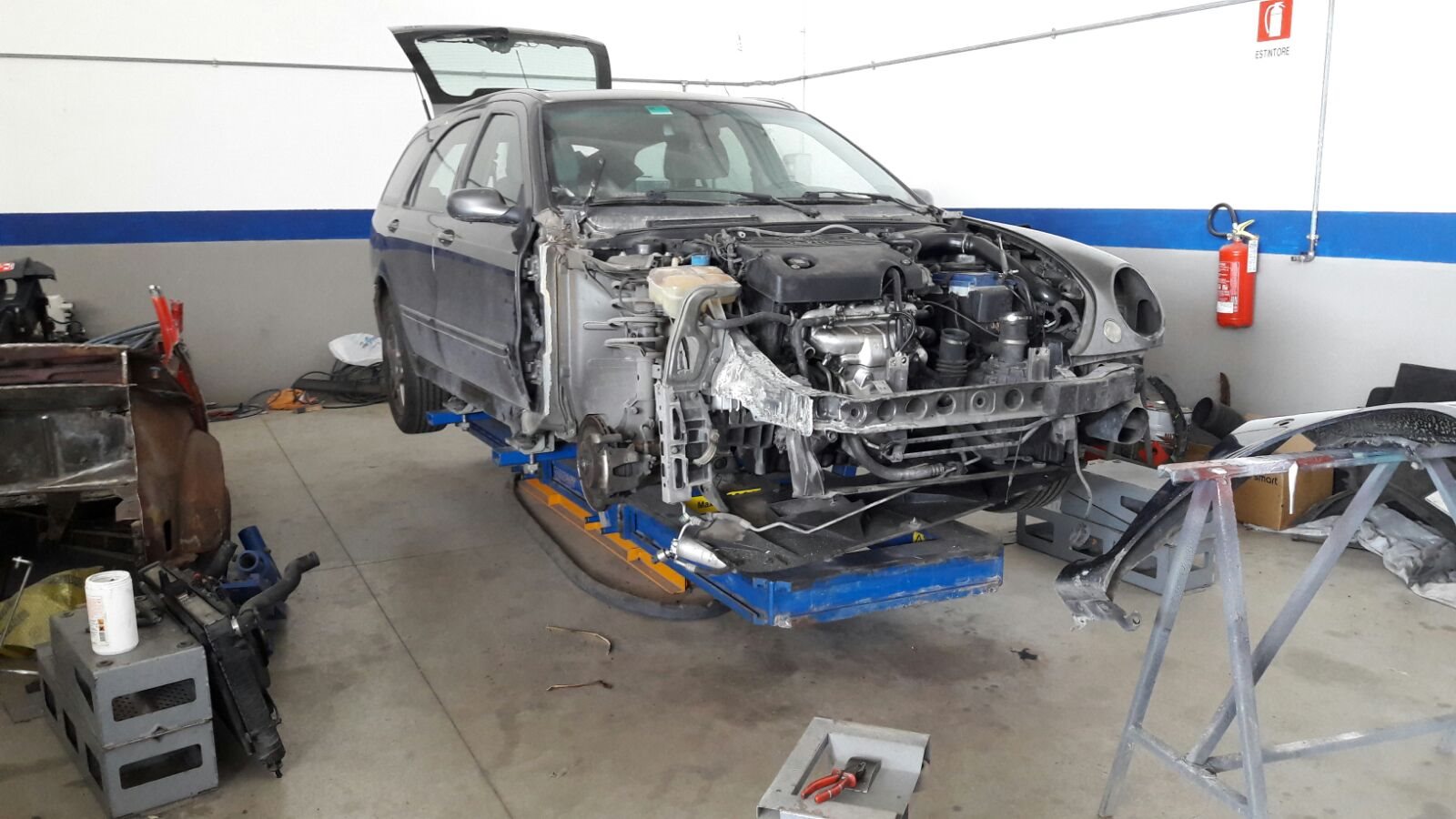

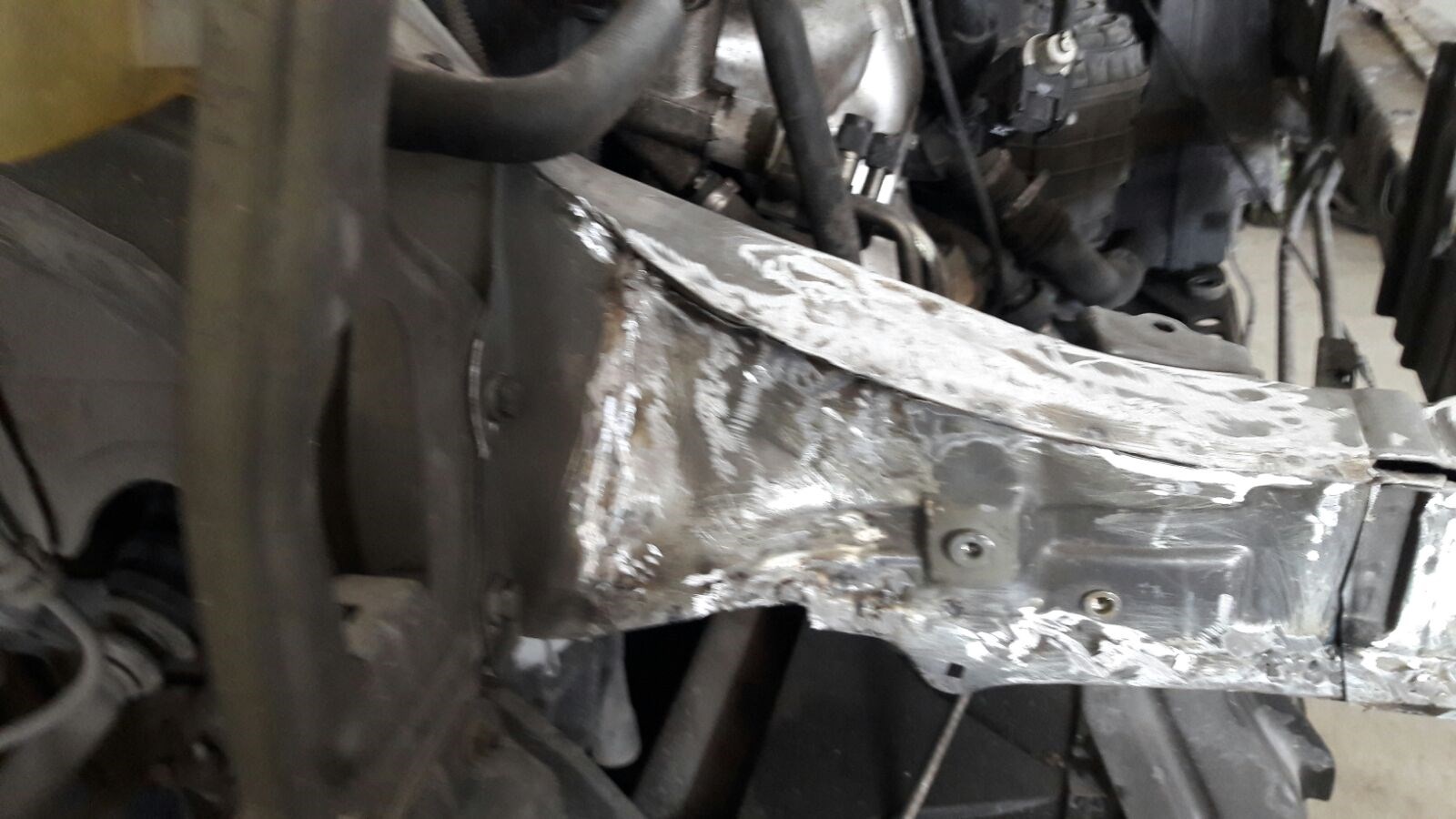

Per 'Gaspare88'.. il danno era parecchio anche dietro.. ha dovuto usare il 'somaro' per ritirare fuori ed abbassare il longherone posteriore e rifare delle saldature per rinforzare le giunzioni piegate e dargli più 'anima'.. sto rispondendo dal cell. Ma più tardi metto foto che fanno comprendere meglio..

come promesso prima. allego altre foto per fare comprendere meglio il lavoro che è stato necessario..

Davvero ottimo il lavoro sull'ossatura (tu)
