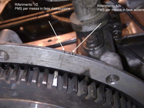

Buon Anno Nuovo a tutti!!
ho letto tutti questi post è mi è venuta la curiosità di verificare la posizione dei riferimenti sui basamenti in mio possesso. Posso dirvi che sui seguenti il segno A/A (anticipo accensione) è nella medesima posizione rispetto al segno di riferimento per la messa in fase (PMS) dei cilindri 1 e 2 (indicazione 1/2) che si trova al centro della finestrella:
- 815.00
- 815.300
- 815.400
- 819.300
Tranne il motore 815.00 che richiede anticipo fisso a 2° rspetto all'albero motore, per tutti gli altri le indicazioni del libro di officina parlano di anticipo fisso "tra 2° e 3°". Evidentemente I tecnici Lancia non avevano ritenuto necessario variare la posizione del segno fisso sul basamento.
Ora veniamo all'anticipo fisso ed alla interpretazione dei grafici che riportano le curve di anticipo.
L'anticipo fisso non è altro che quanto definito dalla parola stessa ovvero un anticipo di accensione rispetto al PMS, che rimane tale a prescindere dalla rotazione del motore, per questo motivo viene anche definito anticipo statico. Come scritto più volte in questo thread si verifica con la lampadina e con le tacche sul basamento. Tale anticipo non è influenzato da eventuali sistemi di variazione automatica e si va a sommare agli stessi.
Il motore 815.400 ha un sistema di variazione automatica dell'anticipo centrifugo a masse rotanti, per cui niente tubicini per la depressione.
Quando il motore è in funzione, il sistema di variazione automatica dell'anticipo lavora come definito dal grafico della tabella. Se si dispone di una pistola stroboscopica che permette la verifica della variazione automatica dell'anticipo, si andranno a leggere I gradi della tabella riferiti al riferimento A/A oppure I gradi della tabella + l'anticipo fisso riferiti al segno 1/2 che indica il PMS.
Se la pistola strobe non premette, occorrerà contare I denti di differenza rispetto ai segni di cui sopra.
Mi suona strano che un meccanico professionista non conosca tutto ciò...
Per quanto riguarda la benzina, siamo tuti d'accordo che la moderna eurosuper sia una porcheria ma il numero di ottano è l'ultimo dei problemi. Ai tempi della Flavia la benzina "super" aveva un numero di ottano minimo 92, la moderna eurosuper ha un numero di ottano minimo 95. Per cui nessun problema. Discorso diverso per auto anni '70 o '80 con elevati rapporti di compressione o peggio per le rare auto con sistemi "lean burn"...
Piuttosto la moderna super, contenente una importante percentuale "bio" è pericolosa per I nostril motori in quanto l'alcool ivi contenuto è, alla lunga, corrosivo per alcune parti metalliche. Occorre pertanto evitare lunghi periodi di inattività specie per le auto, come la Flavia, dotate di impianto di iniezione meccanica.
Un'ultima raccomandazione... potrà sembrarti stupido ma, prima di mettersi a sostituire masse, molle, ed altre parti meccaniche, fai verificare che sul tuo motore sia installato lo spinterogeno corretto che, nel caso del motore 815.400 deve essere del tipo S102D.
In allegato una imagine delle tacche di riferimento di un motore 815.400
Spero che quanto sopra possa esserti di aiuto nel sistemare la tua Flavia.
Un caro saluto
Giovanni

Re: Messa in fase spinterogeno Flavia 1800i
Ciao Giovanni, tutto chiaro.
Quello che prima davo per scontato era che il segno O corrispondesse esattamente al pms e che l'anticipo statico fosse determinato da opportuno sfasamento degli ingranaggi della distribuzione. In effetti pero' la procedura di messa in fase (che non ho mai fatto) e' un po piu' complessa e si riferisce piu' che altro alle posizioni valvole piuttosto che al pms, rendendo il tutto meno intuitivo.
Trovo pero' curioso che la Lancia abbia dettagliato vari anticipi statici (2, 2-3, 5, 0-1) sui motori Flavia/2000 non muovendo il simbolo A/A ed avendo a disposizione sui volano denti passi di 3 gradi .....

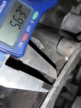

Ciao Luigi,
riguardo alla posizione del segno A/A io ho solo potuto verificare su motori 815 e 819.300 ( che è "figlio" dei motori 815). Sarebbe curioso che qualcuno verificasse la posizione su un motore 819.202 con anticipo fisso 5° oppure 820 con anticipo 0°-1°.
Sui tipo 815... la distanza del segno A/A rispetto al segno 1/2 è di circa 5,6mm, vedi foto allegata.
Giovanni
Giovanni
- a-a_1-2 rid.jpg (103.37 KiB) Visto 1147 volte
