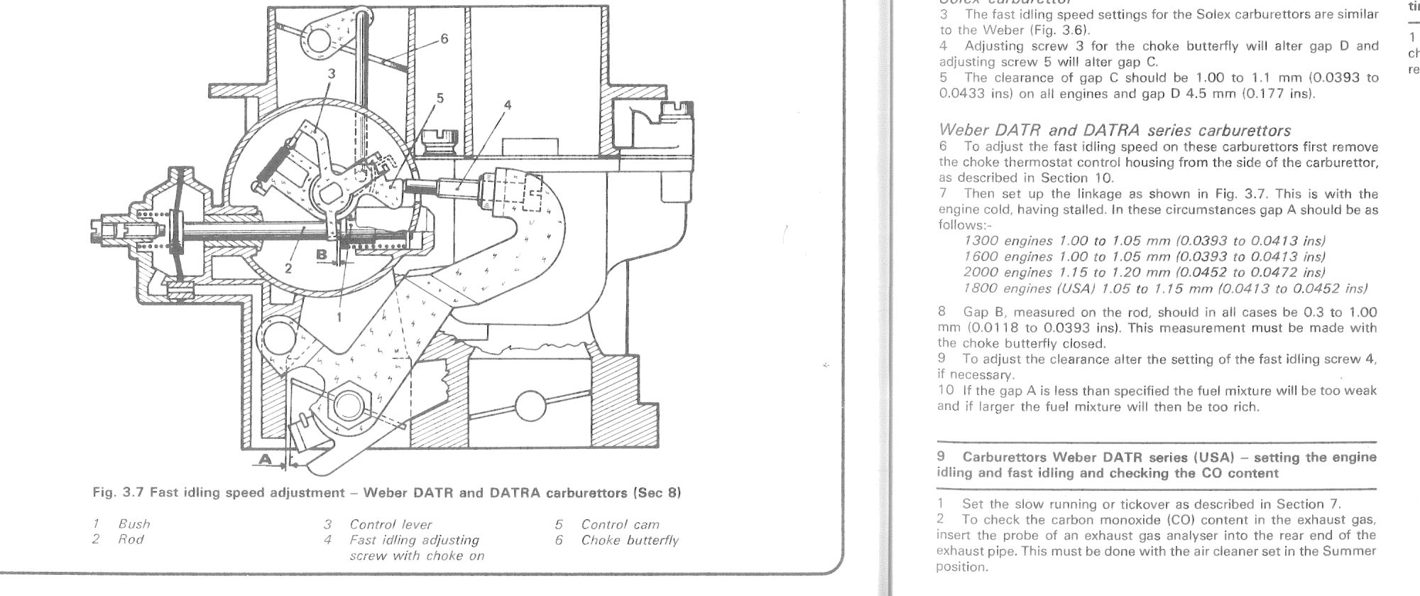

Ecco alcune indicazioni per il DATR (con il sistema aria automatica)
che e' presente nel 'sofisticato' TLDA della Delta che ben conosco
(3 carburatori revisionati con successo e 2 Delta 1300 'rabbiose' ;) )

:D il buon vecchio Haynes :D
Non capisco la differenza con il DAT. Boh
