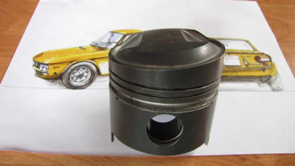

@Claus: Stell doch mal zum besser Verständnis
ein Foto hier von dem Werkskolben rein.
Deine Skizze lässt nur rudimentär vermuten wie
das aussieht. Wenn du aber doch schon auf dem Prüfstand warst hast du bestimmt auch schon Bilder von den korrekten Kolben.

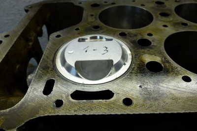

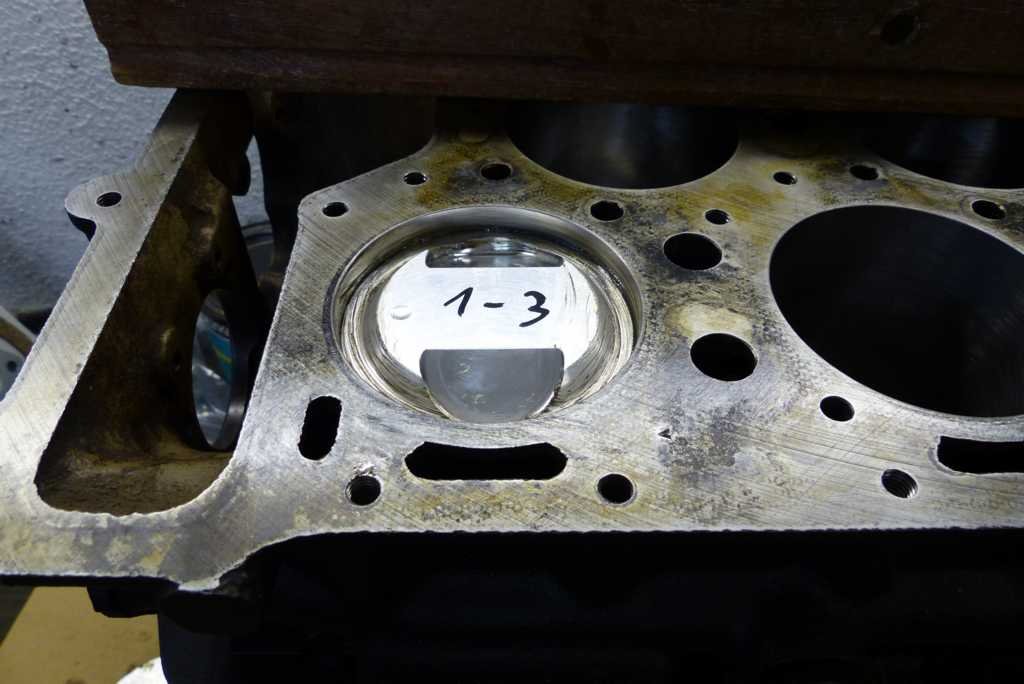

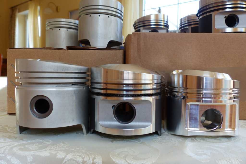

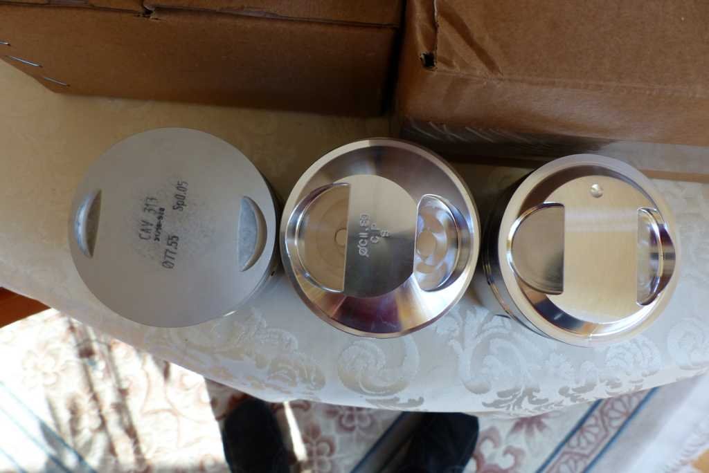

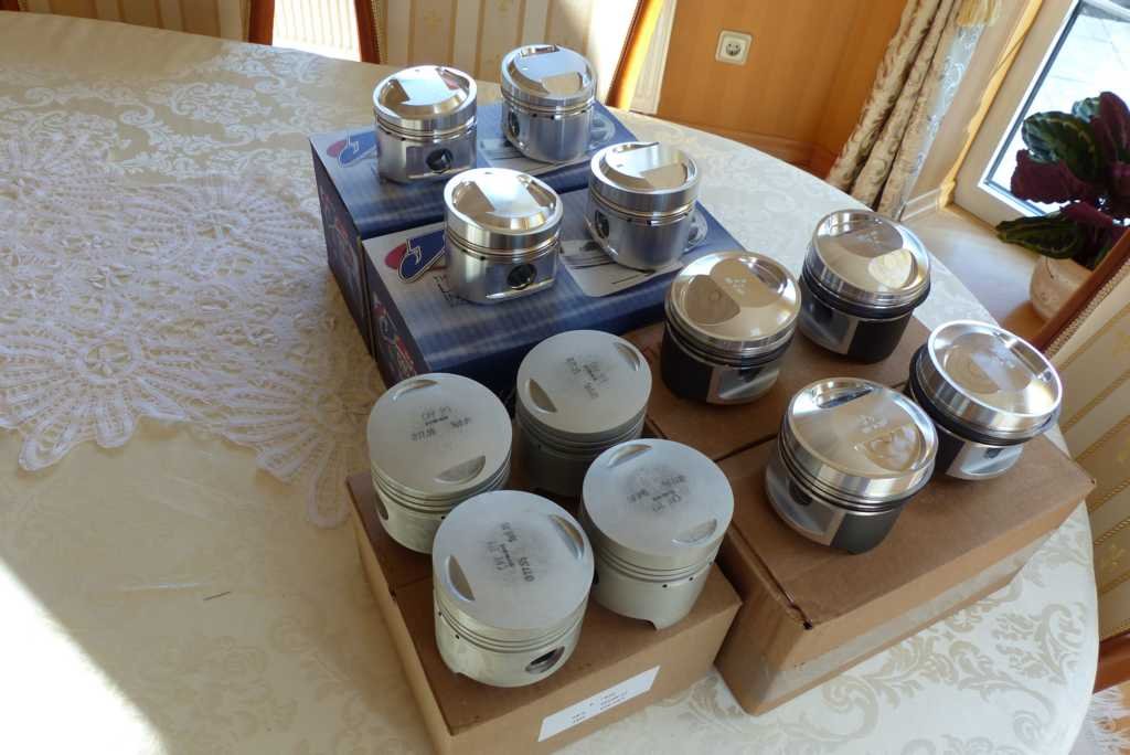

Hallo an alle,
habe die Nachricht bekommen, das das Thema Kolben wieder entflammt ist.
Meine Kolben sind gefertigt und der Block danach gebohrt und gehont.
Es handelt sich dabei um zwei verschiedene Kolben für Zylinder 1 und 3 sowie 2 und 4.
Das ist dem Ventiltaschenversatz geschuldet. Ausgelitert ist auch alles.
Es geht hier darum den Kolbenboden so unzerklüftet wie möglich zu machen und eine große Fläche im richtigen Winkel zu bieten.
Weiterhin ist zu beachten, das die Zündkerze nicht mittig ist und daher die Flammfront sich bei einer Kugelform nicht gleichmäßig
ausbreitet. Somit bleibt nur die möglichst glatte Fläche. Das sieht man ja auch am Werkskolben. Die werden sich bei Lancia auch etwas dabei gedacht haben und haben sicherlich einiges getestet.
Bei den angefügten Bildern sieht man auch schon den Vergleich von Original, CPS und JE. Der Winkel von Original und JE ist gleich.
Das war bei der Bemaßung und dem Mitteilen bei JE ins Englische nicht einfach. Den ersten Satz den Sie geliefert haben, war für den Müll.
Die Kolben gibt es bei JE aber nur unter den lizensierten Nummern die mit dem Konstrukteurnamen bzw, Besteller übereinstimmen muß.
JE handelt das so. Billig ist das auch nicht 4-stellig wird die Nummer schon. Aber wenn das Resultat stimmt, ist es gut investiertes Geld.
Gruß Claus
