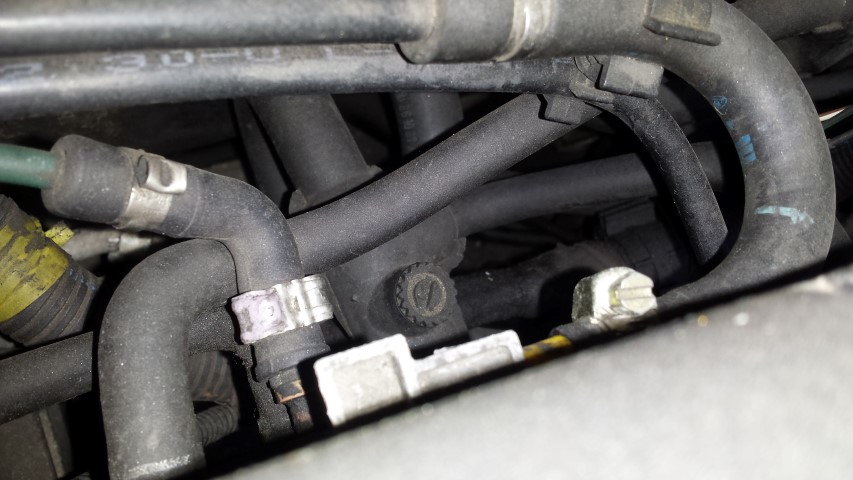

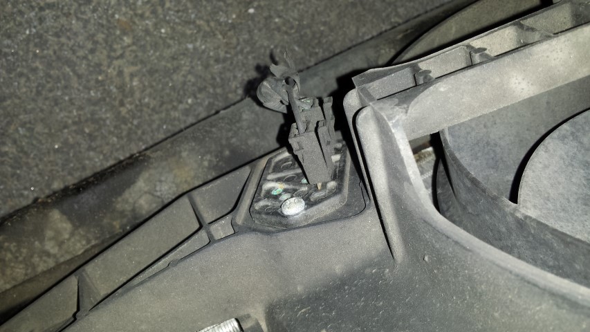

Lancia überhitzt im stand und bei der fahrt wird er nicht warm WARUM?
Re: Lancia überhitzt im stand und bei der fahrt wird er nicht warm WARUM?
Hi, Thermostat ist gewechselt es hat sich nichts verändert !
Der Lüfter läuft immer noch nicht an und der Wagen wird wieder zu heiß beim stehen!
Überbrücken des Lüfters bring ihn zum laufen und allensicherungen sind in Ordnung !
Habe auch komplett entlüftet
Von welchen 2 Kontakt Schalter ist hier die Rede ?
Ich hab den Temperatur Fühler und das ganze Kabel dafür quergetauscht ohne Erfolg
Ok hab die 2 Kabel unten links miteinander verbunden der kühler läuft vielen Dank
