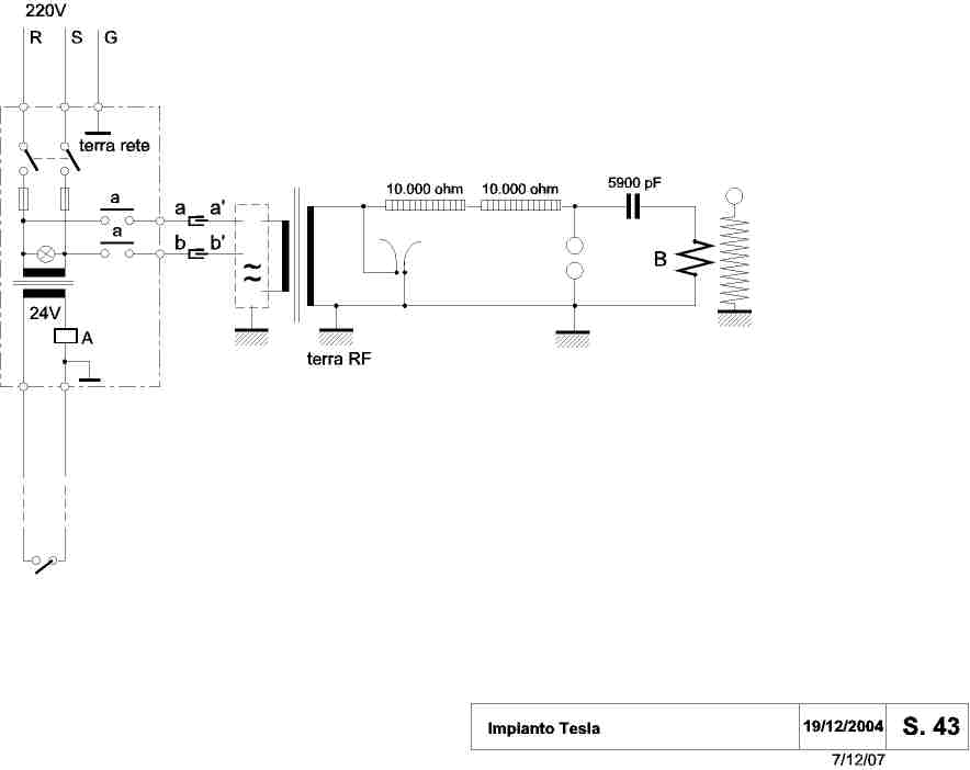

Per chi ha un po' di esperienza non è difficile costruire un trasformatore Tesla e alimentarlo; ti allego lo schema di quello che ho fatto io, La cosa più difficile da trovare è il trasformatore di alimentazione da rete, che nel caso mio è un trasformatore per vecchie insegne luminose modificato; i condensatori per alta tensione li ho fatti con bottiglie di birra riempite di acqua e soda e circondati da stagnola; con 6 in parallelo ho ottentuto circa 6000 pF e reggono bene i 20 kV dati dal trasformatore. Poi ci vuole pazienza per trovare l'accordo modificando il numero di spire inserite nel trasformatore ad a.f.; se cerchi in rete "Tesla coil" trovi quanta documentazione vuoi da parte di dilettanti americani, che si dedicano a costruzioni enormi. V.
