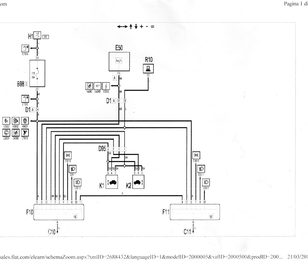

Quindi i fili sono i stessi cambiano solo i connettori? Scusa e sai per i lava fari? All'interno della macchina nn c'è un comando che li attiva?

Buona sera pur troppo i fili non sono uguali al impianto di serie vanno 8 fili a faro e al xenon vanno 12 fili al afro sinistro e 7 fili al destro il faro sinistro comanda il destro tramite centralina che sono collegati tra loro io senza smontare niente dentro o messo i fili vicino si tubi di freni
xenon col 2.jpg (213.28 KiB) Visto 299 volte

Tu hai fatto il lavorone anche con i sensori di livellamento mi pare di ricordare vero?
