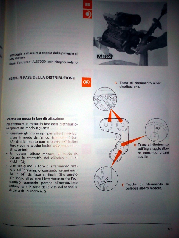

Re: HF turbo 1.6 non parte! Aiutatemi! :S
Ho trovato questo nel manuale Prisma, motore 1600 bialbero.
Credo sia corretto, perche' il turbo riguarda solo l'alimentazione.
(Chiedo scusa per la qualita' ...)
- manprisma.jpg (151.82 KiB) Visto 967 volte
Grazie mille! Si vede benissimo!
Adesso vediamo se qualcuno riesce a trovare qualcosa sul motore turbo, ma in linea di massima la penso come te, ovvero non dovrebbe cambiare niente.
Però quello che non capisco è come sia andata fuori fase dato che quando è stata spenta funzionava correttamente.
E poi è andata fuori fase di 180° esatti?
È tutto un mistero.

Grazie mille a tutti per l'aiuto! Problema risolto!
C'era l'albero motore fuori fase di 180°!!
Si era accumulata sporcizia nella puleggia dentata dell'albero motore e la cinghia si era spostata!
Sono stato miracolato a non aver piegato le valvole...
Ho tolto la cinghia, pulito tutto e rimontato mettendo in fase con la guida fornita dal nostro amico ed è partita a mezzo giro di chiave!!
