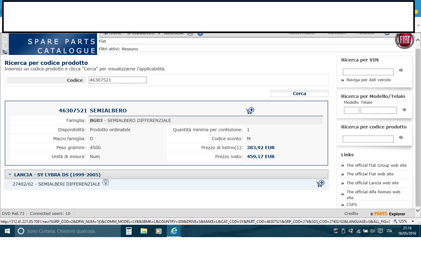

guarda io su eper mettendo il codice che non trovavate il pezzo a me e risultato questo vedi allegato.........
- immagine.jpg (233.69 KiB) Visto 659 volte

Ciao giu e grazie per la pronta risposta,
quello che hai trovato e´ corretto come ho scritto io,
quello che vorrei sapere e´ che la Metelli scrive il
Nr. Or. Lancia sarebbe 46307741 ma se lo immetto
su Eper risulta per Alfa 156, ora la mia domanda e´
sono uguali oppure ha commesso la Metelli uno
sbaglio nello scrivere il codice Originale ???
Dominik

Re: Vibrazioni lato Dx
guarda non ti saprei dare una conferma , ma secondo me sono equivalenti anche perché la Lybra monta lo stesso trapezio della 156 ,
però se Metelli mette che va bene per la lancia sicuramente loro non sbagliano puoi sempre domandare a loro qui dando un colpo di telefono:
http://www.metelli.com/it/contatti.php
secondo me si possono montare sia su alfa che Lybra..........attendiamo conferma......
