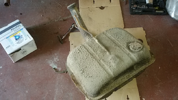

Tolto il serbatoio... mai operazione fu più semplice... 3 soli bulloni, 2 faston del galleggiante e una fascetta al tubo benzina!
Ho visto che è un po' cocciato ma sembra integro (Proverò a riempirlo). Prevedo di fare il trattamento con Tankerite e volevo sapere dato che è composto da 2 metà accoppiate se mi consigliate di farlo aprire, raddrizzare e risaldare...
Rama
Messaggi: 214
Iscritto il: 22 dic 2008, 15:39
Re: Restauro carrozzeria Appia III serie
Messaggio da leggere da Rama »
Se non ha perdite io non lo aprirei.

Oggi è arrivata la seconda Appia donatrice di parti di carrozzeria... ha ancora il suo serbatoio, lo smonto e valuto quale sia messo meglio ;)
deltalxdoc
Messaggi: 1162
E' possibile raddrizzarlo dall'esterno, con gli appositi strumenti da carrozziere, senza aprirlo.
