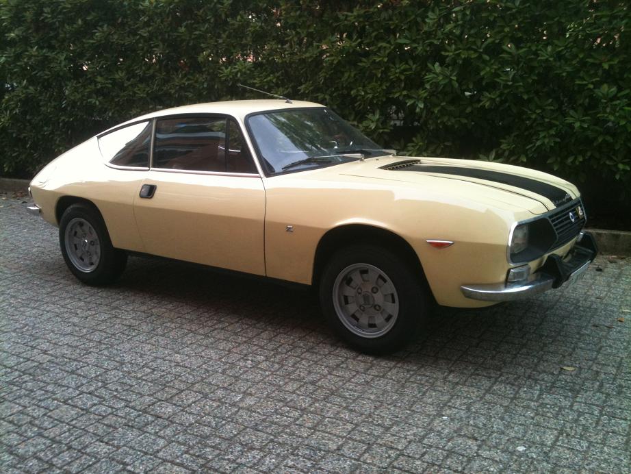

vorrei spendere una parola in favore di questa soluzione :
io li ho montati in occasione della revisione completa dell'avantreno della mia zag 1600 e devo dire che sono pienamente contento .
i tamponi originali , allo smontaggio erano alti si e no 50 mm perchè è la forma ( assottigliata al centro ) stessa che ne facilita l'abbassamento , oltre al tempo .
io li ho acquistati in due versioni , prima 85 mm ma si sono rivelati un pò alti vedi foto 2027 e poi non ricordo più se 70 o 75 mm e la macchina è tornata orizzontale.
come già scritto nel post che illustrava le varie fasi , alla fine è ritornata una vettura comoda , silenziosa e senza scricchiolii nè
toc - toc sulle buche .
