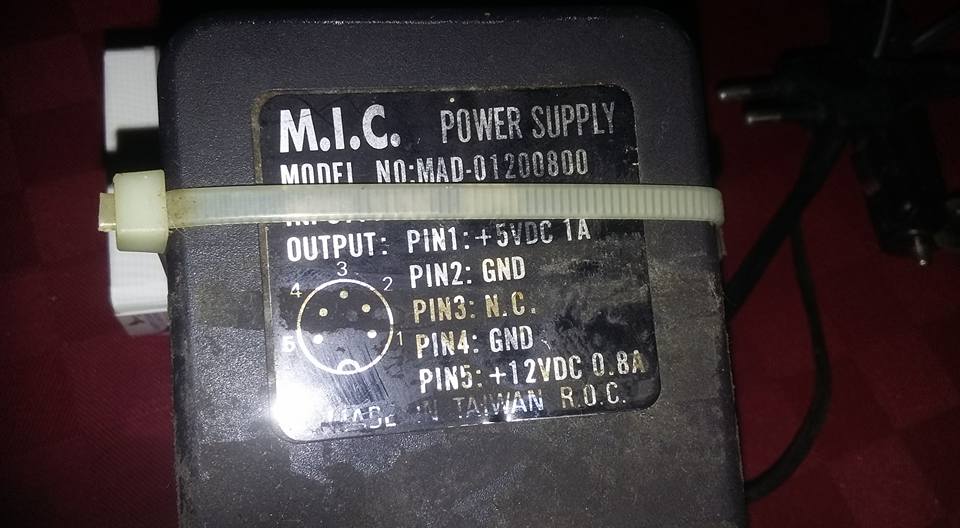

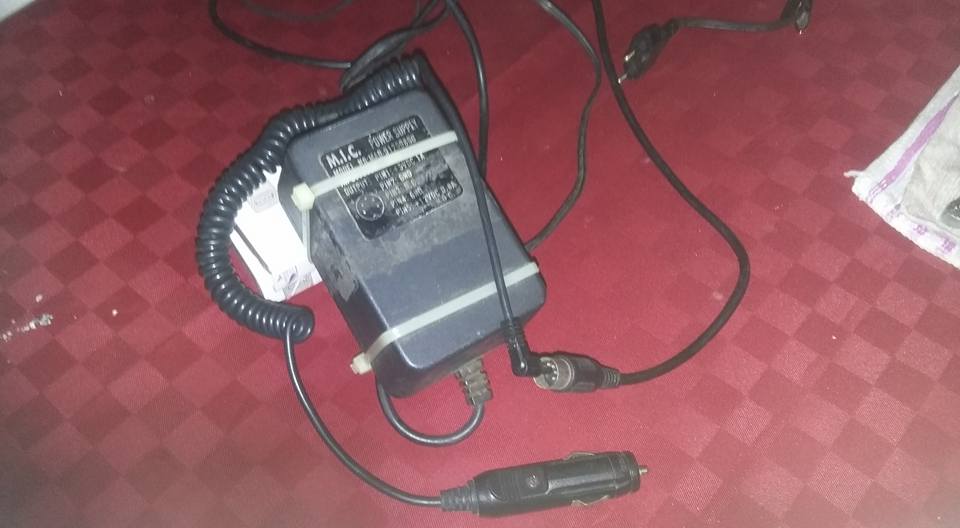

Ok come consigliato da qualcuno se fosse possibile collegarsi alla presa accendisigari per caricare la batteria da rete domestica, io ho trovato questo caricabatterie e con gli opportuni attacchi adeguatamente isolati e sistemati l'ho provato a vuoto e col tester eroga 12 V e 0,8 A , attendo consigli e/o smentite, GRAZIE

Quello e un alimentatore non caricabatterie.
Io uso questo caricabatterie:
CTEK MXS 10
Ottimo per la Thesis.
