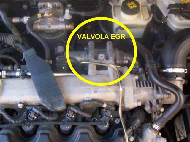

Ciao ragazzi!
In merito alla questione avrei una domanda da fare: ho intenzione di intraprendere in autonomia la pulizia dell EGR (Lybra 2.4 JTD 2005) e ho trovato tra le varie foto sul forum questa in allegato.
La questione è:
- una volta che smonto l'EGR, esattamente con cosa posso pulirlo (oltre che con la benzina)? c'è modo di pulirlo senza smontarlo, ad esempio utilizzando degli spry appositi?? (ho visto che c'è questo prodotto: SINTOFLON)
- ovviamente non mi basterà, come letto, pulire solo quello...ma dovrò pulire anche tutto il sistema...come procedo?
Grazie mille come sempre a tutti per l'aiuto!!!
La questione è:

Re: vuoto in accellerazione
Ti rispondo in pvt(tu)
