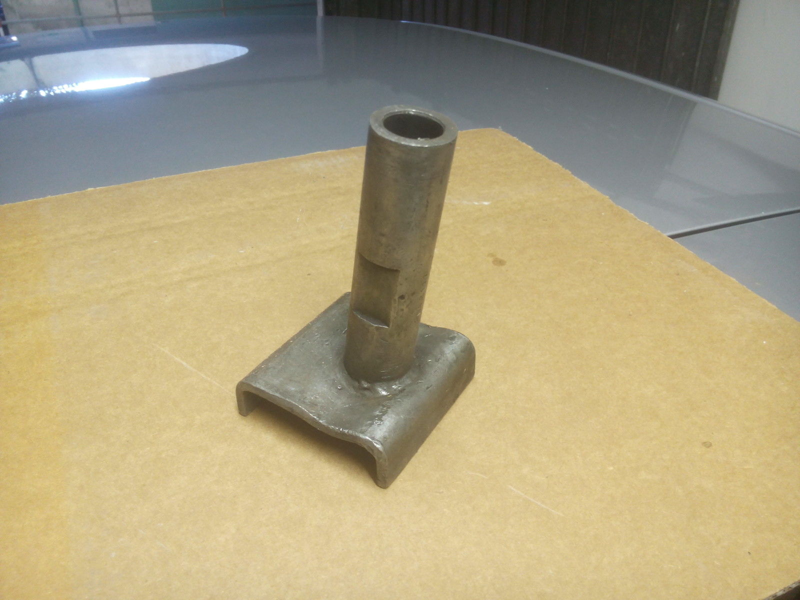

Questo è l'attrezzo per la balestra, anche se ho letto che hai risolto:

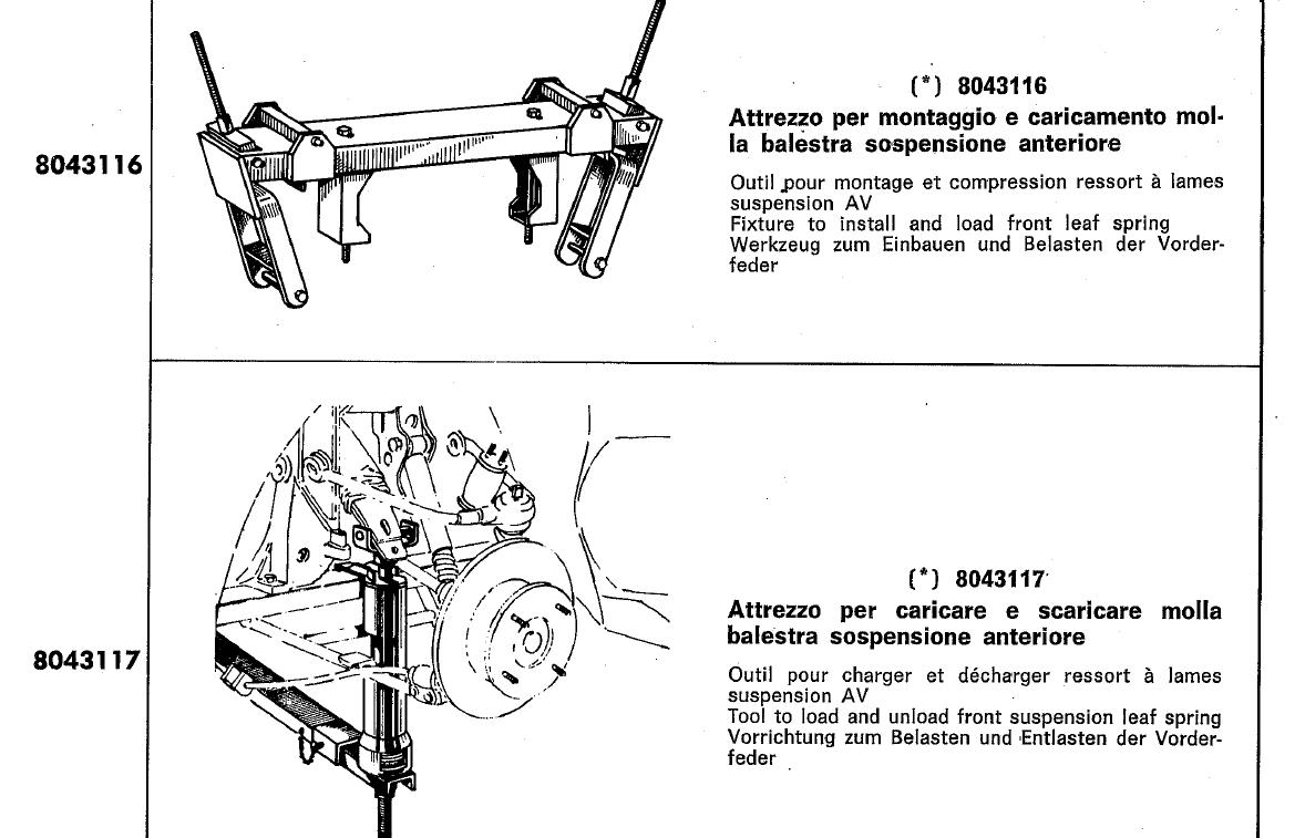

Ciao a tutti,
quello su ebay mi sembra solo una parte di uno degli attrezzi predisposti per caricare le balestre, vedi il file in allegato tratto dal catalogo delle attrezzature speciali Lancia.
Personalmente, avevo risolto realizzando un'attrezzatura ispirata alla 8043116, però il caso era diverso in quanto con quella si opera sul telaio anteriore smontato dalla vettura.
Giovanni
Giovanni

Io li ho tutti e 2,ma non avendoli si può fare benissimo come avevo descritto.

Ringrazio davvero tutti per i consigli e in effetti l'attrezzo indicato da gcarenini mi sembra molto più professionale ma in assenza sono riuscito benissimo con un paio di piastre e una barra filettata.

l'attrezzo su ebay è mio, se qualcuno fosse interessato scrivetemi pure in MP.
Ritengo anche io che sia solo una minima parte dell'attrezzatura completa, anzi vedrò di indicarlo nel testo asta in maniera più evidente.
Io stesso un paio d'anni fa avevo provato ad utilizzarlo per sostituire i temponi della Flavia, poi avevo desistito per non lasciarci la pelle..........
