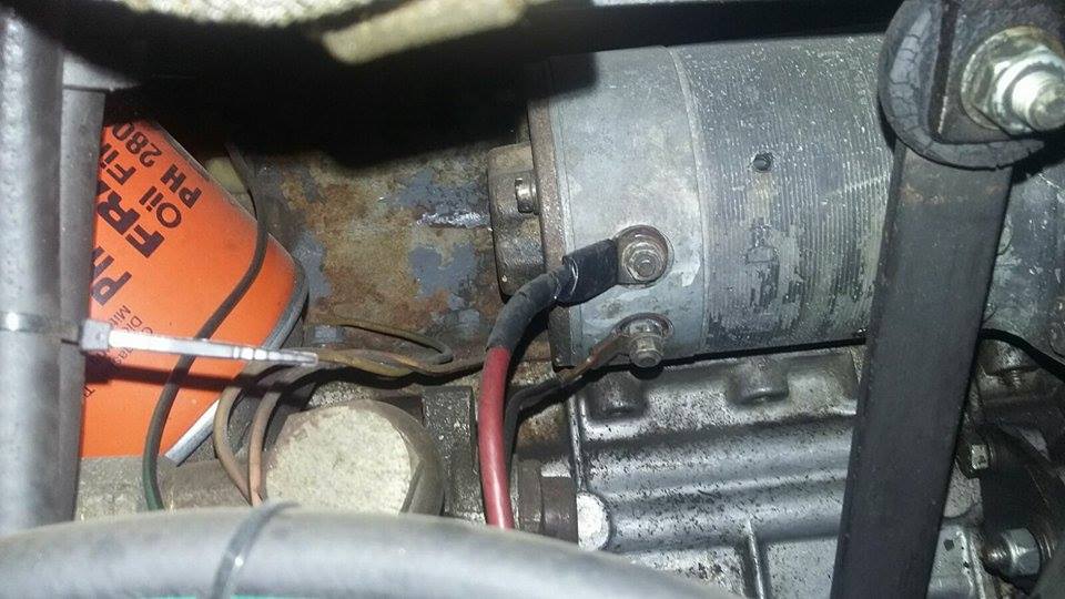

Un altro particolare,,,Per intenditori....

....Già!.....Questo toglie ogni dubbio sulla cilindrata.E' un 1300.

Sì Luciano, anche la scocca `e tutta maledettamente 1,3.

Comunque la cosa più pazzesca è la targhetta ripetitrice. Mi chiedo come quella macchina possa superare le normali revisioni biennali per poter circolare,tarocchi a parte.In sede di revisione, vengono controllati i numeri su targhetta e scocca. Spesso per la fretta, si controlla solo la targhetta. A quel punto sarebbe stata più credibile una targhetta con le scritte fatte con un pennarello. Avrebbero riportato il nome del costruttore e le stelline le avrebbero fatte migliori.

Adesso si capisce perche' nell'annuncio si dice che il restauro e' durato parecchio tempo.....vorrei vedere !!!! Con tutte le modifiche fatte !!!
Senza parole... Buona serata a tutti. Pierluigi.

Per DeltaHPE: Stai pur certo che non ti mettono la macchina a disposizione in una pista o luogo simile, per poterne valutare le prestazioni. Per quanto riguarda il legno del cruscotto,in tutte le prima serie il legno, oltre aed essere opaco, ha una tonalità di colore molto più chiara, Questo in tutte, dalla 1,2 alla 1,6 HF.
