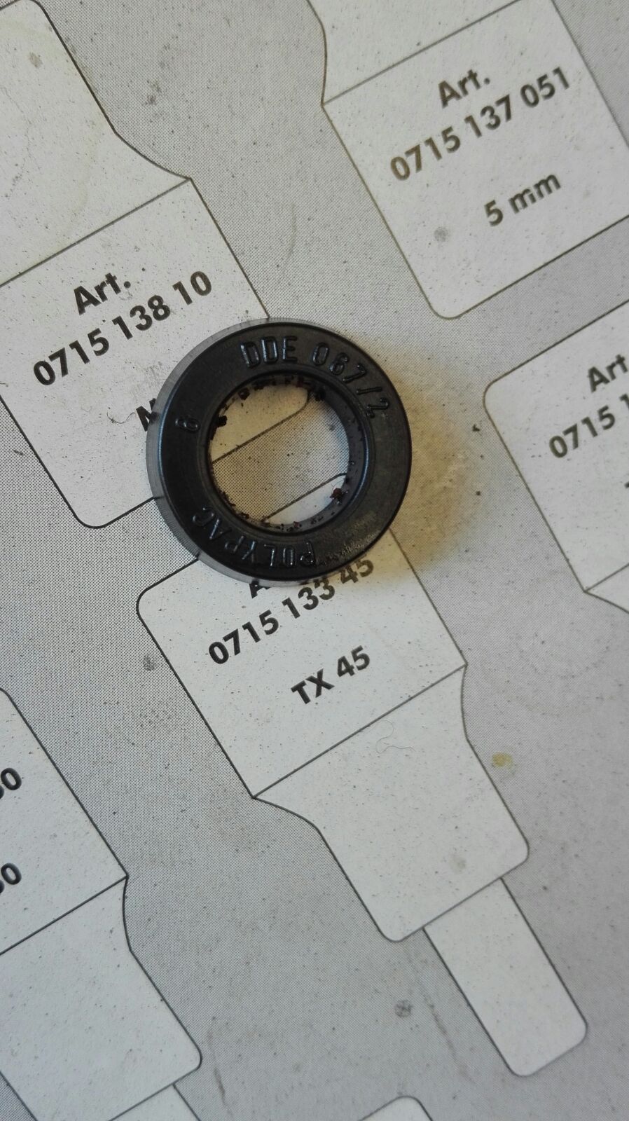

a me servono 2 di queste solo perche mi perde olio a terra ne ho trovate alcune in giro ma dopo pochi giorni perde:S

Potresti provare in qualche ditta di oleodinamica,come ricambio originale non credo che lo forniscano.

strano perchè ci sono tutte queste macchine con dfn fiat lancia alfaromeo ogni volta che ci sta una perdita come si fa?
poi so che ci sono ditte che te lo revisionano dalla a alla z dove prendono questi ricambi?
[gerardo]ex phedra blù ministeriale.
musa 1.3
warner
Messaggi: 21984
Re: Rottura cambio DFN su lancia musa
Una cosa che trovo strana anche io in effetti,posso segnalare una officina che si chiama Castelli a Torino revisiona automatici si trova in via Luxemburg 4 Collegno (To) tel.011-712537 forse puo' aiutarti nella ricerca degli o-ring.
