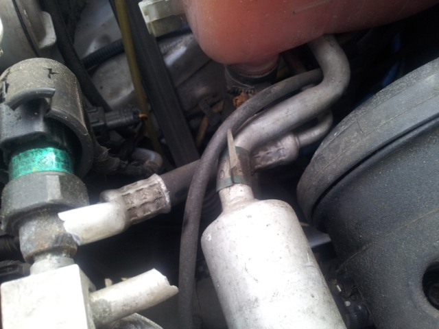

So und weiter gehts. Die Selbstlenkervorderachse wurde entfernt (beide Querlenker erneuert) und dadurch sind auch einige andere Dinge die mich genervt hatten verschwunden. Die Bremsen ruckeln nicht mehr und he siehe da der Wagen hat ein Lenkrad welches GERADE steht wenn man GERADEausfahren möchte. Ich mein der Wagen war in den vergangen 7 Jahren mehrmals zum Spur einstellen und jetzt gehts auf einmal... Egal ich sollte mich ja nicht aufregen. Schliesslich gehts vorwärts und man soll ja auch nach vorne Schauen.
Als nächstes stehen an Klimaleitung und Federn hinten mit Längslenker.

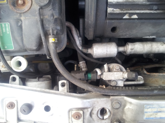

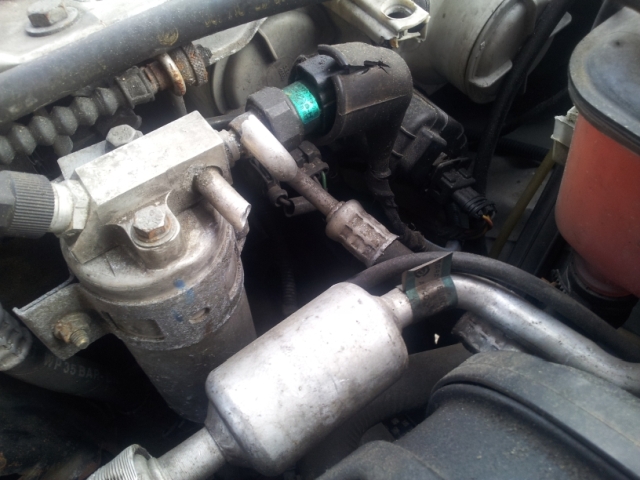

Zunächst zur Klimaleitung. Diese ist bei mir gebrochen und muss erneuert werden. Wenn jemand was passenden hat gerne PN an mich. Bilder pack ich hier in den Anhang. Ich hab es aus verschiedenen Perspektiven fotografiert sodass man vlt mehr erkennen kann.

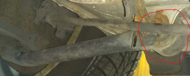

Die Längslenker sind ja niergends wo mehr zu bekommen wenn ich das richtig sehe müsste es aber reichen 82315833 15503821 12601574 82398428 und 82315794 zu erneuern oder sehe ich da was falsch? Frage ist da auch ob das alles Teile sind die ich teuer bei Fiat kaufen muss oder ob das auch universalteile sind die man für paar cent im Baumarkt oder so bekommt. Klar 82315794 wäre das selbe wie z.B. RUVILLE 985844 aber wie ist das bei den anderen Teilen?

Klimaleitung hab ich liegen, kann gleich mal ein paar bilder machen.
welche leitung davon ist denn genau gebrochen?

Schau nochmal auf meine Bilder da sieht man die gebrochene Stelle. Es ist das Teil welches aus dem Trockner raus geht (ca 1cm dannach) und dann Richtung Kühlwasserbehälter läuft. (also Beifahrerseite im Motorraum neben dem Kühler). Auffällig an der Leitung sind die starken Biegungen und dann dann ein ganz kleines Stück von wenigen cm einer Gummiisolierung.

Allerdings frag ich mal ob jemand die Gummis hat und zwar nicht die unteren (die hab ich irrtümlicher weiße selbst gekauft) sondern die oberen. Ich füge ein Bild an damit jeder weiß was ich meine. Oder ob jemand weiß wo ich selbige her bekomme. Mir wurde nun schon öfter gesagt das es in Polen eine gute Anlaufstelle geben soll. An wenn muss ich mich da wenden? Link?

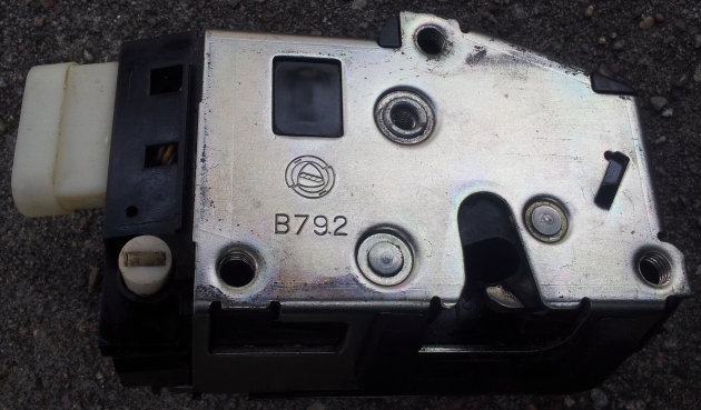

Das erste wäre das Türschloss hinten links. Dieses ist meines Erachtens nach defekt. Zu 99% funktioniert es nicht und um die anderen Türen zu schließen muss ich ganz altmodisch Knöpfchen drücken und am Ende die letzte Türe mit dem Schlüssel abschließen. Ist zwar nicht Lebensnotwendig aber NERVT gewaltig vor allem wenn man es mal eilig hat. Daher auch hier die Frage ob jemand das Teil hat und Verkaufen möchte. (Bild im Anhang)
