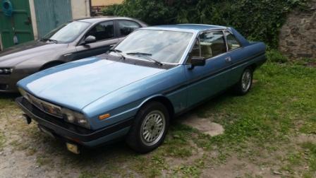

3-4 sx 2.jpg (25.15 KiB) Visto 820 volte
walter1
Messaggi: 546
Iscritto il: 24 gen 2009, 20:13
Re: accorgimenti gamma
Messaggio da leggere da walter1 »
Complimenti per l'acquisto. L'unica cosa che vedo di buon grado sono i due fendinebbia e le piastrine sulla griglia. L'aria condizionata che non c'è. La rimanenza è eccellente. Fai rinforzare con delle molle il sotto del sedili anteriori perchè ne sono privi. I ferri affogati nella spugna tagliano l'imbottitura facendo risalire il rivestimento Zegna. Le molle dovranno essere agganciate ai ferri dell'imbottitura dei sedili realizzando dei piccoli anellini da tirante. Goditi la macchina. Saluti
