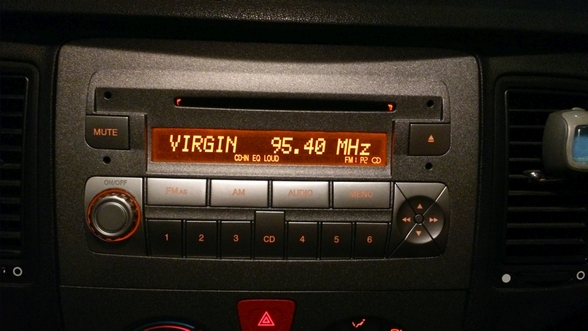

Ecco l'autoradio installata sulla mia auto.

Alemao Scritto:
> Silvio Di Egidio Scritto:
> > Tralasciando la marca, non è compreso tra i
> > modelli raffigurati?? Perchè non ci posti una
> > foto?
L'autoradio in figura e' una Blaupunkt.Quindi si puo' montare l'interfarccia facendo uso del connettore per la predisposizione per il CD CHANGER

L'autoradio in figura e' una Blaupunkt...Quindi si puo' montare l'interfaccia facendo uso del connettore per la predisposizione dell'opzionale CD CHANGER....ps:se con i due estrattori togli l'autoradio dal suo alloggiamento e vedrai che, affiancato al connettore degli altoparlannti, ed alimentazione..etc,etc..ve ne un altro piu' piccolo..privo di connettore...Su questo, va collegata l'interfaccia.

Ti ringrazio Silvio... sempre gentile e disponibile! Credo che sia giunta l'ora di installare l'interfaccia.
Spero solo di riuscire ad estrarre l'autoradio visto che è da un bel pò che ci provo ma senza successo (si stacca la parte destra ma non quella sinistra :( )
