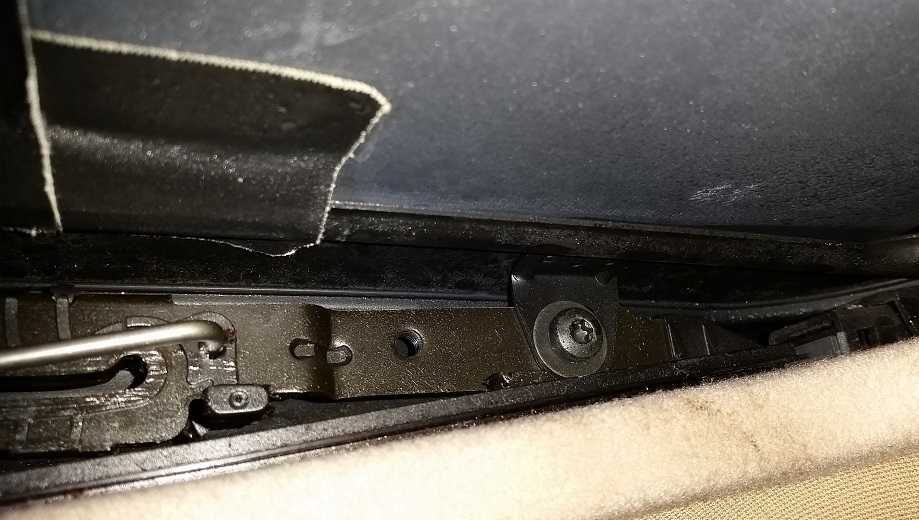

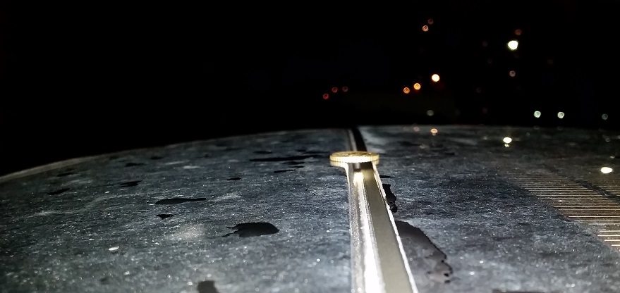

Ich denke, dass ich ein Problem habe...
Schiebedach Dichtung war locker von hinten, so fügte ich ein wenig Klebstoff / Dichtstoff zu.
Gleichzeitig in Vorderseite die Dichtung viel geringer als Schiebedach ist. Ich habe einen Foto davon.
Sollte ich besorgt sein?

Re: Glas Schiebedach
OK, alles in ordnung hier.
Bolting seems to be OK, so my previous picture was only about gasket separation and that can be easily fixed.
Glass is glued to the metal frame? That seam is going to break?
- kiinnitys.jpg (179.71 KiB) Viewed 2226 times

wenn das Glas über die Dichtung steht, würde ich überprüfen lassen.
Beim etwas schnellere Fahrt, entsteht beim zumachen vom Schiebedach Vakuum/Druck und das ganze könnte rausgedrückt werden.
Antonio
