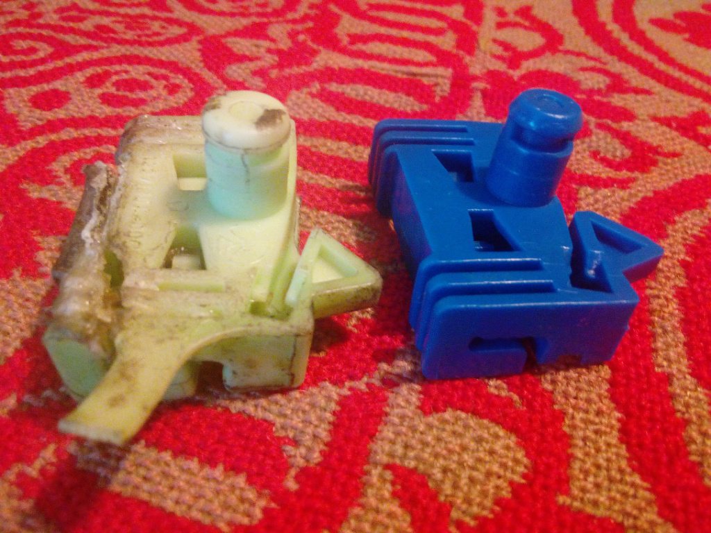

Riprendo questa vecchia discussione per avvisare che, dopo 9 anni, ho finalmente trovato il ricambio introvabile del pattino primo tipo, per guida larga. Questo grazie ad un amico rumeno che mi ha suggerito come fare: ebbene, i pattini degli alzacristalli della renault laguna 2 sono pressoché identici! Come si può notare dalla foto, l'unica differenza è il diametro del perno lievemente inferiore, nulla che non si possa risolvere con un giro di nastro. Per il resto li ho provati sulle guide e sono perfetti!

Spettacolo!!

Bisognerebbe al limite aggiungere un trafiletto a proposito della compatibilita' dei ricambi megane 2, anche se credo di essere rimasto ormai solo io con i vecchi alzavetri...

Ormai credo che potrei farlo bendato e con una mano legata dietro la schiena, ma se e' la prima volta che lo fai, leggere qualcosa male non fa ;)
