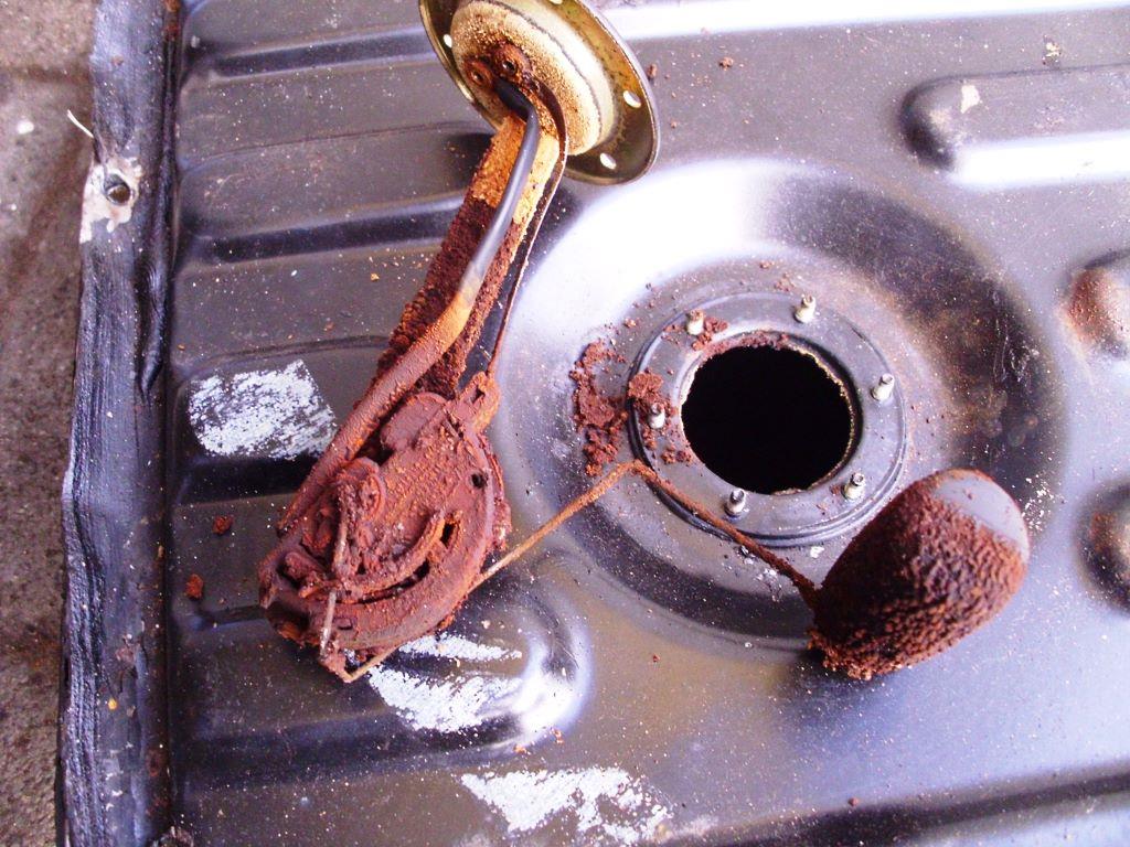

Ich habe es gerade selber gemacht . War weniger der Rost , sondern die vertrockneten (Bakterien ?) Benzinreste . Kosten insgesammt so um die 100 Euro . Von dem Dreck habe insgesammt 3 Dreckschüppen voll rausgeholt ..

Rostklopfer
Posts: 194
Joined: 02 Sep 2014, 17:43
Re: Fulvia Tank
Unread post by Rostklopfer »
NEEE! war bei mir auch mit so einer Art Karosserie-Dichtmasse angeklebt. Habe ich mit breiten Schraubenziehern rausgehebelt , und musste dann den Rand wieder richten . Auch die Einnietmuttern waren teiweise festgerostet . Die mußte ich abreißen .
Gruß : Rostklopfer

Rostklopfer
Posts: 194
Re: Fulvia Tank
Sicher , wem es keinen Spaß macht , und Geld keine Rolle spielt . So sieht er jetzt von Innen aus .
Gruß : Rostklopfer
