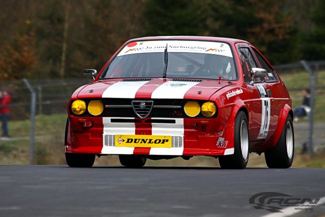

Hallo Rostklopfer,
ist nicht das Tubbesing-Auto.
Der Sud ist eigentlich ein Sud Sprint (Foto), wurde aus Sudfrankreich importiert und von mir aufgebaut mit 1600 16V -Motor und KW-Competition-Fahrwerk
Gruß, Ali
