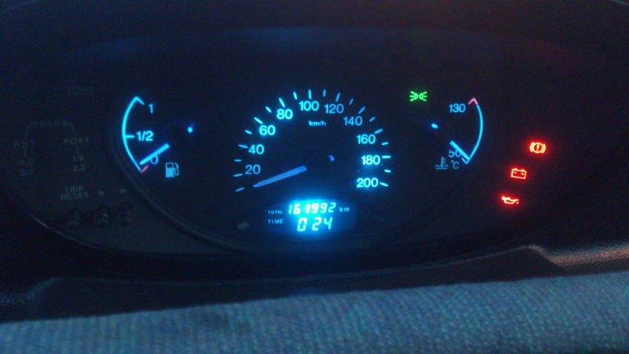

Mo ci guardo, proprio ieri ho smontato la strumentazione per mettere le luci blu, si so di che connettore parli, se sulla LE ci sono tutti i cablaggi mi catapulto dallo sfasciacarrozze, ho visto una LX e mi è parso di scorgerere una elefantino rosso, se non gli hanno già preso la strumentazione stasera me la godo!!
PS: la foto allegata è la mia strumentazione, ho cambiato le luci mettendole a Led, l'unica pecca è che la luce led ha un fascio piu ristretto e la luminosità non è uniforme, ma essendo diodi non risentono dell'assorbimento, in questi ultimi anni ho notato che la luminosità del quadro andava ad intermittenza quando mettevo le frecce, l'alternatore ha anche i suoi quasi 20 anni ma ancora lavora bene XD

ok... facci sapere.. se hai bisogno di ulteriori info, ti dico su quale connettore sotto il volante devi collegare il contagiri, ti devi pero' procurare i faston da mettere nei pin del connettore cruscotto, dallo sfasciacarrozze portati un paio di tronchesi e tagli il cablaggio, poi a casa apri il connettore( la parte superiore è messa a scatto, si apre di lato) e togli un qualsiasi faston con il suo spezzone di filo a cui poi andrai a saldare un filo della lunghezza necessaria per arrivare dalle parti del piantone sterzo... i led hanno quel difetto perché non sono quelli adatti allo scopo, la intermittenza delle lampadine è causata da un filo collegato ad un connettore del devioluci, con il tempo e il calore prodotto dall'assorbimento si allenta il faston e provoca questo fenomeno

capito ;) si per i faston non ci sono problemi ne ho di qualunque misura, però se prendo il contagiri mi prendo anche il connettore ;) mo vedo che prezzo mi fa, se mi stacca già 30 € glielo tiro in faccia, il fatto del filo non lo sapevo, ho colpevolizzato l'alternatore ingiustamente, poverino.
