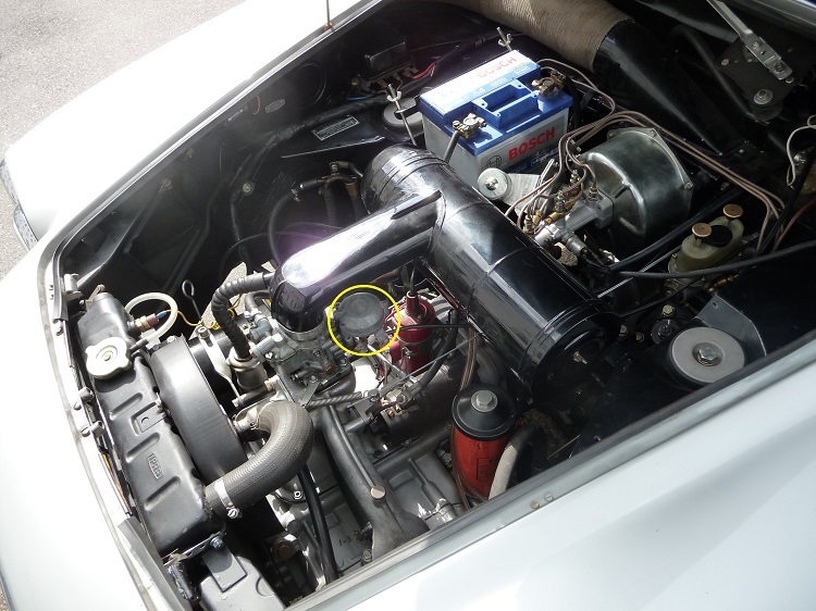

Hab unter : www.ruddies berlin den34 PAIA gefunden für einen Fiat125 Spezial . Weiß nicht ob der ähnlich ist , aber da wird die 2te Stufe auch durch Unterdruck geöffnet . Mach am Besten mal ein Foto.

Der Solex 32 PAIA 8 der Flavia ist ein unterdruckbetätigter Registervergaser. Die Betätigungsmembran ist oft defekt. Ersatz gibt es hier: http://www.oldlanciaspares.com/flavia_eng/motore.php

Unterdruckbetätigte 2te Stufe wird erst freigegeben , wenn 1te Stufe auch vollgeöffnet ist . Erst überprüfen .

Danke mal für die Tips. Wie überprüfe den Vergaser am besten, ob die 2. Stufe aufmacht? Abgesehen davon werde ich aber auf jeden Fall noch die Zündverstellung überprüfen.

Unterdruckdose hat er keine. Funktioniert also vermutlich über die Fliehkraft. Die Verstellgrade habe ich noch nicht überprüft. Und eben: wie überprüfe ich, ob das 2. Register arbeitet?

Wenn Du rücksichtslos gegen Deine Ohren und gegen die Maschine bist, baust Du den Luftfilter ab und gibst von Hand Vollgas. Dabei schaust Du ganz furchtlos in den Vergaser. Wenn alles ordnungsgemäß ist, siehst Du wie die zweite Drosselklappe aufgeht . . .
Aus eigener Erfahrung weiß ich, dass das nicht so richtig schön ist. Da der Motor im Leerlauf auch auf der ersten Stufe schon mühelos hochdreht, mußt Du eiserne Nerven haben. Und was Dir dabei um die Ohren fliegt, weißt Du erst nachher.
Geh doch einfach einmal hin und baue den Vergaser aus. Dann schaust Du von unten auf das Membrangehäuse und drückst mit dem Finger die Kolbenstange der Membran hoch. Meistens sieht man dann schon die Risse in der Membran. Reicht das nicht, baue das Membrangehäuse ab und hänge die Betätigungsstange aus. Nun siehst Du an der Seite des Membrangehäuses einen kleinen Stutzen über welchen der Vergaser den Unterdruck in der Membrankammer aufbaut. Drücke nun die Betätigungsstange der Membran in das Gehäuse und verschliesse mit einem Finger die Öffnung. Nun läßt Du die Betätigungsstange wieder los und schaust, ob die Membran oben bleibt oder heruntersinkt. Bleibt sie oben, ist sie dicht. Sinkt sie ab, ist sie undicht.
Im ersten Fall ist die Wahrscheinlichkeit, dass die Registerbetätigung funktioniert sehr hoch. Im zweiten Fall ist die Wahrscheinlichkeit, dass sie funktioniert null.
Wenn, wie Du schreibst, die üblichen möglichen Fehlerquellen bereits geprüft wurden und tatsächlich in Ordnung sind, solltest Du die Gemeinde mit etwas mehr Informationen füttern. Zum Beispiel wann ist der Effekt aufgetreten? Wie ist die Leistungsentfaltung usw.
Neben Vergaser/Kraftstoffversorgung und Zündung gibt es auch noch die Steuerzeit (Nockenwelleneinstellung) des Motors. Bei Motoren vom Typ 815 kann die Steuerkette überspringen.
Bin gespannt, was Du herausfindest.
