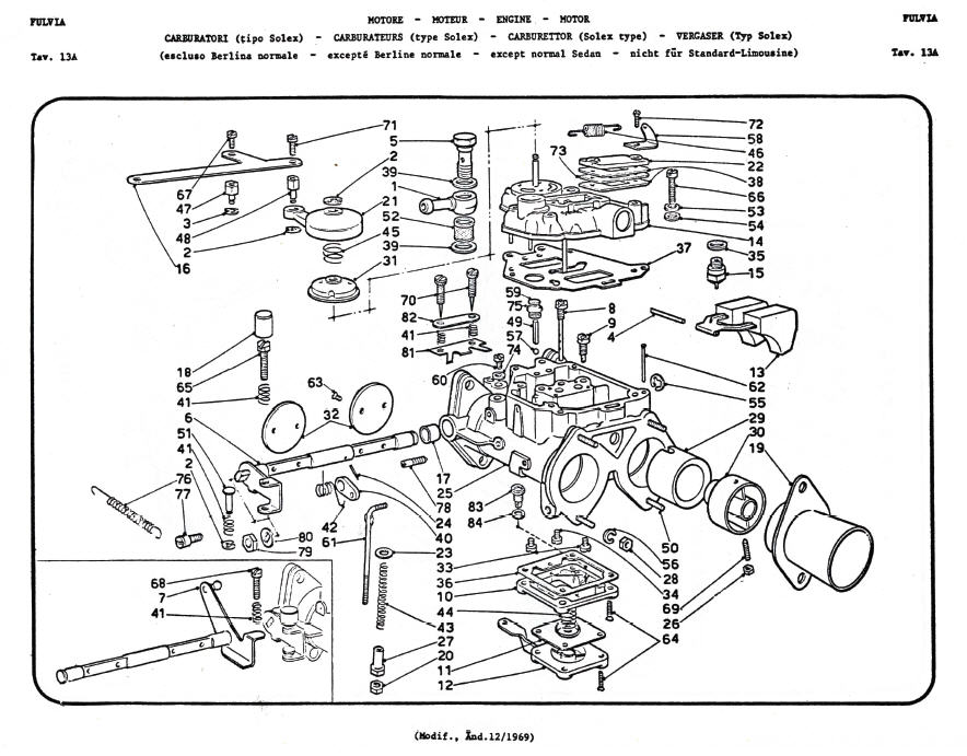

Purtroppo non sono in grado di postare fotografie.Però puoi renderti conto del funzionamento delle pompette, togliendo il coperchio del filtro dell'aria e a motore spento, azionando l'acceleratore. i getti di benzina devono essere uguali. Queste sferette vanno a chiudere momentaneamente, appoggiandosi a sedi coniche,l'arrivo del carburante quando la membrana è in fase di mandata. Questo per evitare che parte della benzina possa essere rimandata indietro,spinta dalla pressione delle membrane.
gcarenini
Messaggi: 1692
Re: Problema dopo ricostruzione completa motore.
Ciao,
accaeffe si riferisce al particolare n° 57 della tavola in allegato.
Giovanni

Grazie ad entrambi! Riepilogando smontando il carburatore dal lato della pompa ripresa la sferetta la trovo nel canale dove si va ad innestare lo spillo della membrana?
Dal lato superiore invece immagino ci sia un getto o qualcosa a contrasto. Dagli spaccati ho sempre trovato un po' di incongruenze ad esempio il galleggiante sul mio solex non ha il fermo a spinetta per farlo basculare ma non c'è nemmeno la possibilita' di inserirla.
acca effe
Messaggi: 3380
Ciao, Giovanni. Penso proprio che il particolare sia questo.Io,come avevo scritto,mi guardo bene dal toccare i carburatori,oltre le solite regolazioni elementari. Non solo io la penso così, ma anche molti meccanici professionisti. A proposito della famosa pallina,ho visto il carburatorista all'opera. Versava della benzina nel piccolo condotto.La benzina continuava ad uscire, mentre invece la pallina avrebbe dovuto impedirlo. C'era voluta una buona mezz'ora di diluenti e aria compressa per aver ragione sul calcare che impediva il funzionamento corretto di questo particolare.Io,nella mia ignoranza, penso che lacausa sia da ricercarsi nella sinergia negativa data dalla benzina schifosa che abbiamo e dal poco uso che facciamo delle nostre macchine.
