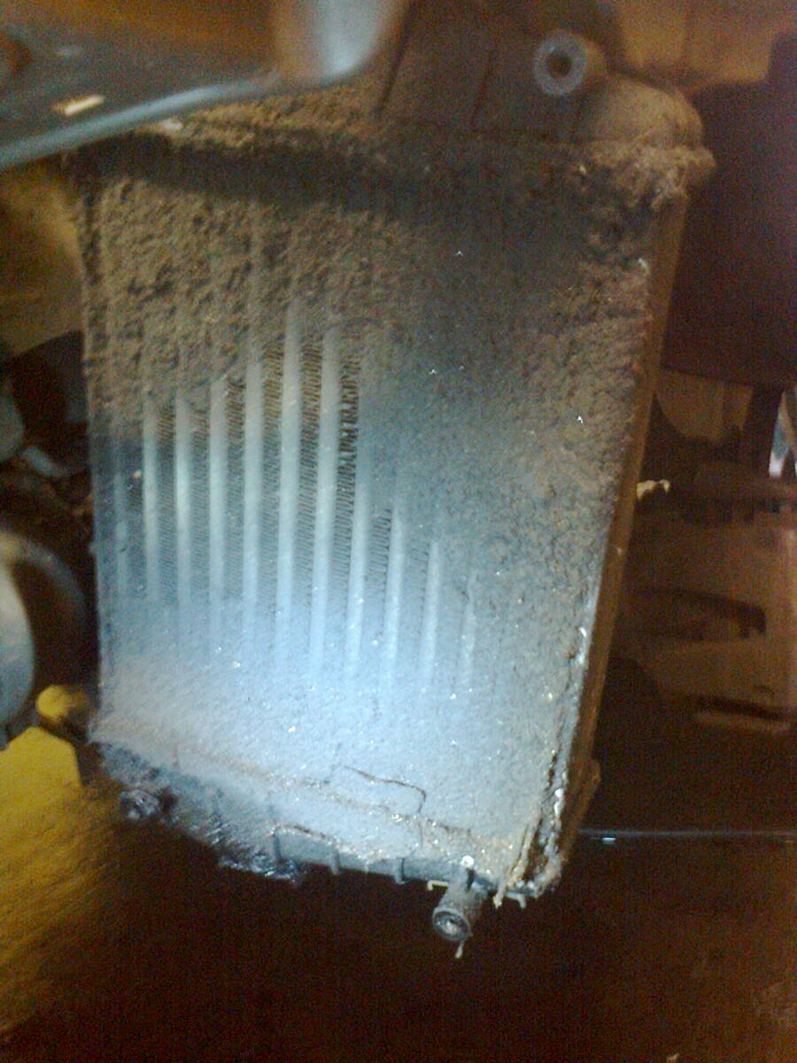

Purtroppo ti si e' rotto il tubo piu' costoso...cercalo in rete dalla fonte ufficiale costa piu' di 200 euro,normale che sia umido di olio non ti spaventare.
Per la pulizia intercooler conviene smontarlo,la patina che si forma sul davanti deve venire via tutta altrimenti cessa il suo scopo.(vedi foto)
