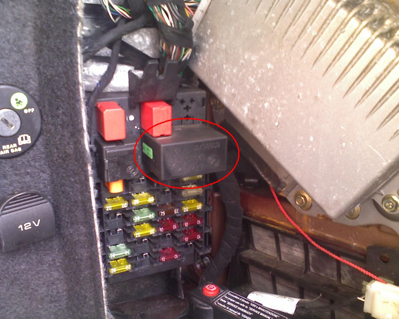

controlla anche il relais nero,a qualcuno ha creato problemi
- relais_epb_thesis.jpg (165.28 KiB) Visto 129 volte

ciao caramat ancheio avavo lo stesso problema e da cambiare il relais che si trova nel baule

grazie... soprattutto a Giorgio che con la sua foto mi ha chiarito le idee.. in questa settimana ho fatto quasi 3k ,.. sempre dovendomi ricordare di parcheggiare "via software".. una volta mi sono dimenticato e ci ho messo un bel pò a ripartire..
nel caso servisse a qualcuno.. dato che non si voleva proprio disinserire sta volta il freno.. ci sono riuscito accendendo solo il quadro e tenedo premuto per svariati secondi il tasto.... come da libretto ..
