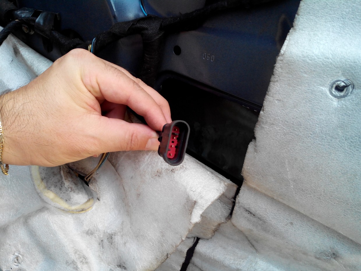

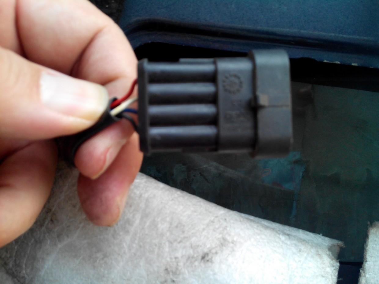

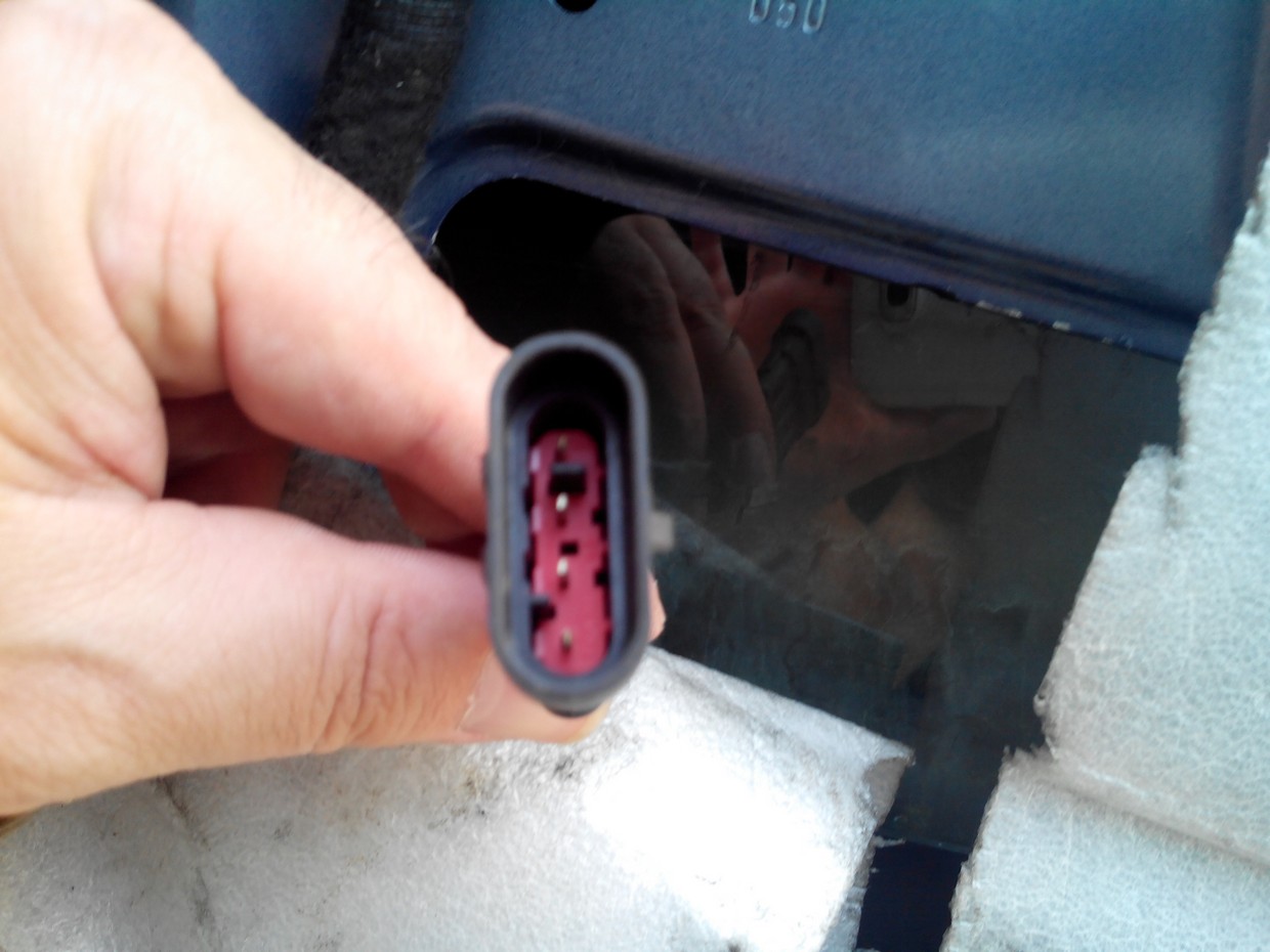

Si, ho già attinto dal suo sito (fantastico!).
Ricordavo male, il connettore è nero, il colore arancione è solo all'interno, la luce sulla maniglia ha già il suo connettore.
Ecco le foto.
Ecco le foto.

Strano , un connettore Packard a 4 poli ........
Sugli schemi non risulta , mi sa che è una modifica fatta da un precedente proprietario.

Il connettore in sè , non ha un uso specifico : è uno dei più diffusi negli impianti elettrici delle auto.
Dagli schemi in mio possesso però non mi risulta che ce ne sia uno di quel tipo nello sportello lato passeggero.
Probabilmente il precedente proprietario aveva installato qualcosa che poi è stato rimosso.
Cosa fosse , bisognerebbe chiederlo a chi ha fatto la modifica......

ciao jodi2000 , allora vedendo le foto che hai messo e dai colori dei fili ho capito cosa è quel cavetto con il connettore ,
quello e per la funzione confort e antischiaccciamento dell'alzavetro attaccato ce un sensore da dove partono quei fili, se smonti la copertura della portiera quella bianca vedrai che e attaccato all'alzavetro , ora più che altro devi capire come mai e stato staccato......
