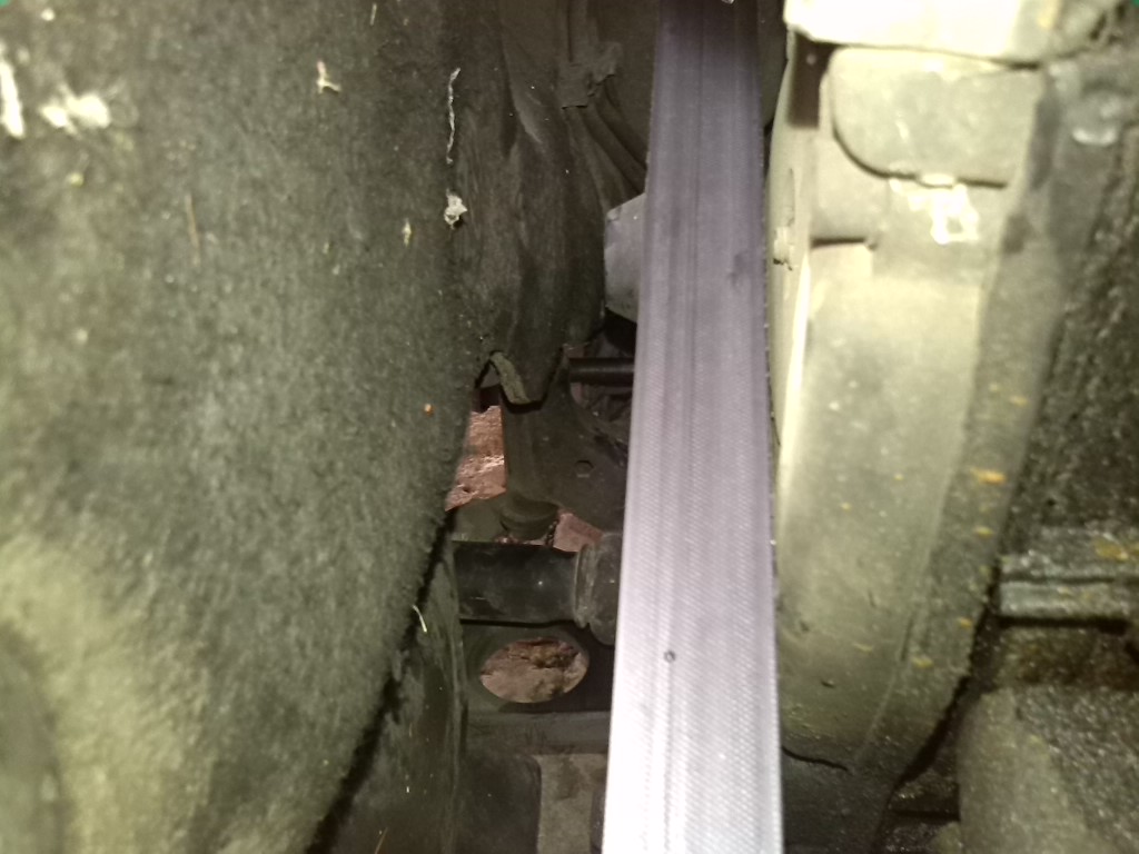

Ho notato solo un rumore più forte durante l'accensione rispetto al motore precedente e ho notato anche che la cinta dell'alternatore strofina sul motore andando a consumarlo.

La cinghia che strofina sul motore non mi sembra una cosa normale. Tra l'altro potrebbe spezzarsi e combinare seri guai. Riporta l'auto subito in officina!

Infatti...ma come strofina sul motore?Potrebbe essere uno dei ripari distribuzione,spesso il calore li deforma e li fa sfregare contro la cinghia,riportala subito a vedere come bene ha suggerito Mastro,tento piu' che se hanno ancora il vecchio motore puoi "cannibalizzare" eventuali ricambi.Facci sapere.

Ovviamente l'auto la porterò subito dal meccanico per farla controllare.
Allego alcune foto se vi possono essere da aiuto.
In queste condizioni si potrebbe camminare per brevi tragitti in città? o rischio di fare danni?

Secondo me il tuo "meccanico" non doveva consegnarti l'auto in queste condizioni:
